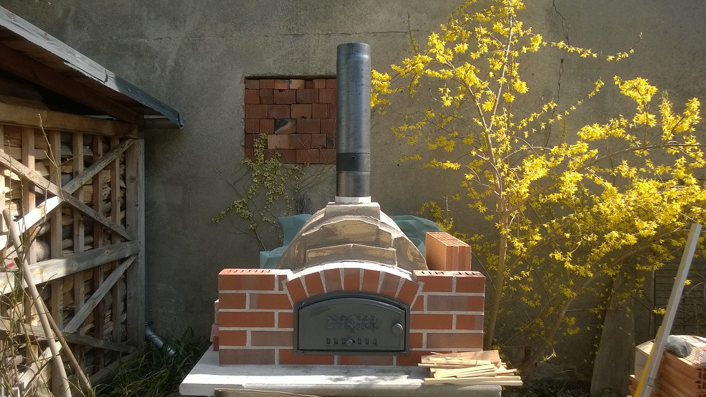

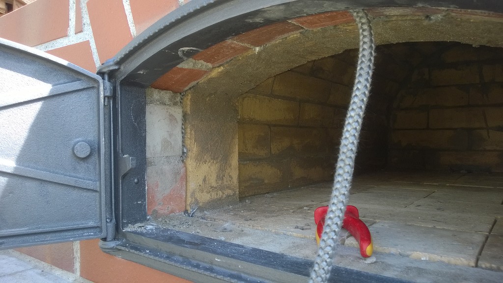

was noch zu ergänzen war:
Ofendichtschnur legen. Auf dem Bild sind auch die aus Schamotte ergänzten Türstöcke sichtbar.
Rauchrohr ist eingebaut.
Somit ist das Zwischenstadium erstmal komplett.
Ein klitzekleines Feuerchen habe ich heute abend auch gemacht. Ein halbes Kilo Holz.
Der Ofen wurde außen nur am Anschlussstück handwarm. An Dehnungsrisse muss ich mich wohl gewöhnen. Später sehe ich sie ja nicht mehr...
Einen Ausblick habe ich noch genommen: Wie hoch soll das Dach werden, damit ich sehe, wie weit ich noch mauern muss und wie es ausschauen könnte.
Aber die Baustelle geht erst übernächste Woche weiter. Jetzt mus ich erstmal wieder arbeiten.
