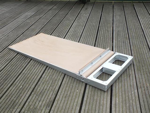

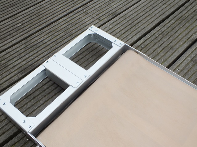

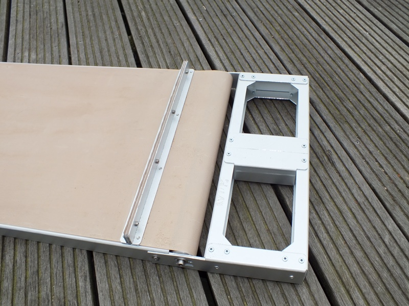

Ich habe meine neue Ofenhilfe heute mal einsatzbereit gemacht.
Über die Folienklemmung kommt noch, so wie im verlinkten Film, ein Holz als Anschlag, das ist eine gute Idee.
Die Folie wird von unten zwischen den verlängerten Wangen geführt.
Vorne bilden die beiden Seitenwangen eine Art Kufen damit die Folie nicht über den Backboden schrabbelt. Vorne läuft die Folie über den gekanteten Radius des oberen Bleches, hinten über eine Aluwelle mit welcher ich die Folie spannen kann.
Die Welle werde ich in überflüssiger Korinthenkackermanier später noch mal mit Lagern optimieren.
Bin mal gespannt ob das Teil in der Handhabung so funktioniert wie ich mir das vorstelle. Als Rechtshänder wäre es bei der Benutzung des Einschiessers besser, wenn die Ofentür rechts angeschlagen wäre.........................hab' ich bei der ersten Trockenübung festgestellt.
