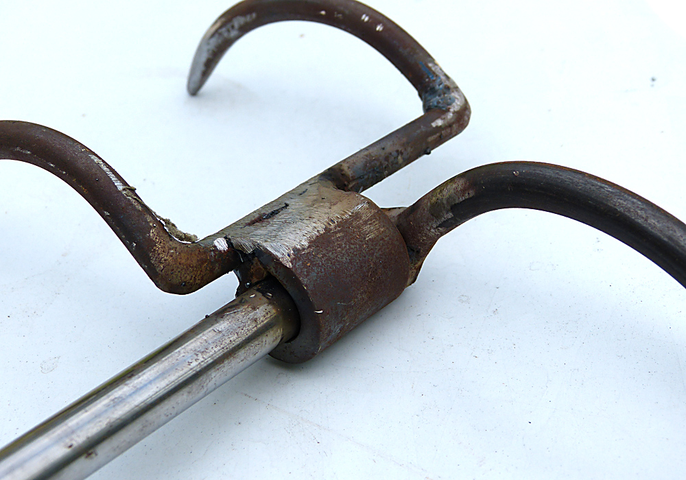

Hier Detailbilder. Eine Bauanleitung gibt es nicht. Abmessungen richten sich in erster Linie nach der Tiefe des Ofens.
Mein Ofen ist von der Tür ab ca. 1m tief. Das Teil habe ich 1,35 m lang gemacht.
Hauptbestandteil des Greifers sind ein Rohr und ein innenliegender Rundstab.
Am Griffende ist der gebogene Griff am Rundstab angeschweißt.
Damit man das Rohr mit der zweiten Hand halten kann ist ein Holzgriff angebracht.
Der muss fest sitzen und darf sich nicht drehen.
Der eigentliche Greifer besteht aus 3 Krallen. Zwei davon sind am Rohr fixiert.
Dazu habe ich das in vorderen Bereich verstärkt.
Die dritte Kralle ist am innenliegenden Stab angeschweißt.
So lassen sich die Krallen gegeneinander drehen.
