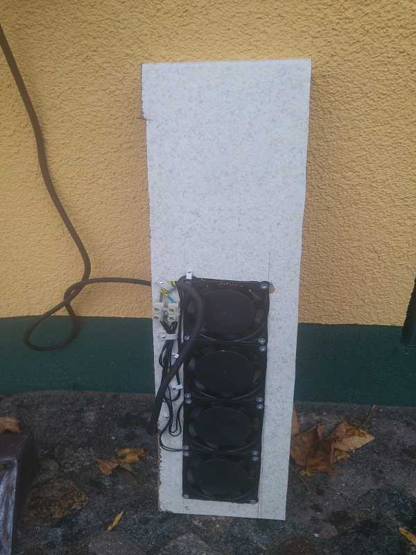

So Lüfter sind da, aber keine Zeit zum einbauen.
Ja werden nur temporär in die Schiene geklemmt.
Ich möchte dann nicht mehr die Tür zum verbrennen öffnen. Ich habe ganz hinten eine Stelle da kommt zu wenig Luft hin und es verbrennt da halt nicht richtig und damit ist die Schamotte auch kälter, das will ich abstellen. na schaun wir mal. Ich hoffe bald mal Zeit zu finden, aber sieht momentan schlecht aus.

So, ich habe das Projekt umgesetzt, und muss sagen das ist eine feine Sache.
Der Ofen brennt besser an, und auch besser durch, es qualmt weniger. Trotzdem bleiben hintenim Ofen ein ein paar Bereiche auf die ich aufpassen muss -> aber man lernt das.
Die Tür habe ich jetzt aufgedoppelt, sie ist spürbar kälter und der Ofen hält besser Temperatur. Luft würde da auch keine mehr durchkommen.
- Luft in den Ofen Leiter
- k-20171001_102746.jpg (405.78 KiB) 9736 mal betrachtet
