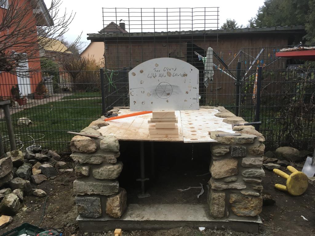

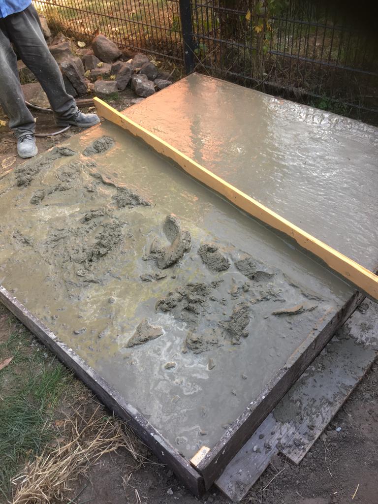

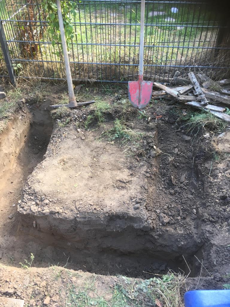

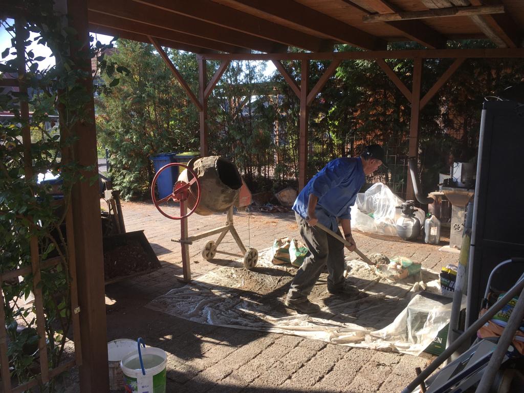

Möchte heute mal mich und mein Projekt vorstellen!Ich heisse Daniel und bin 41Jahre alt.Ich wohne in der nähe von Halle/Saale im schönen Geiseltal.Nun habe ich schon monatelang hier im Forum gelesen und will mir nun selber einen Steinbackofen bauen.Die Grösse des Ofens(92cm breit und 1,27m lang).Er soll in Tunnelform gebaut werden.Die Bodenplatte hat eine Grösse von1,80m Breite und 1,7m Länge.Streifenfundament mit 65cm Tiefe und die Platte ist mittig
30cm tief(natürlich mit Bewährung).Die Zwischenplatte hat dann ein Mass von 2,1 m x2,1m.Hier ein paar Bilder!!!
