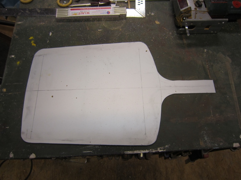

Auf ein 2mm starkes Alublech habe ich die Umrisse aufgezeichnet. Länge 39cm, Breite 33 bzw. 29 cm
IMG_4053 (800x600).jpg (179.74 KiB) 19605 mal betrachtet
Mit der Stichsäge und einem Metallsägeblatt habe ich die Kontur ausgesägt. Das ging überraschend gut. Sogar die Radien von 30mm.

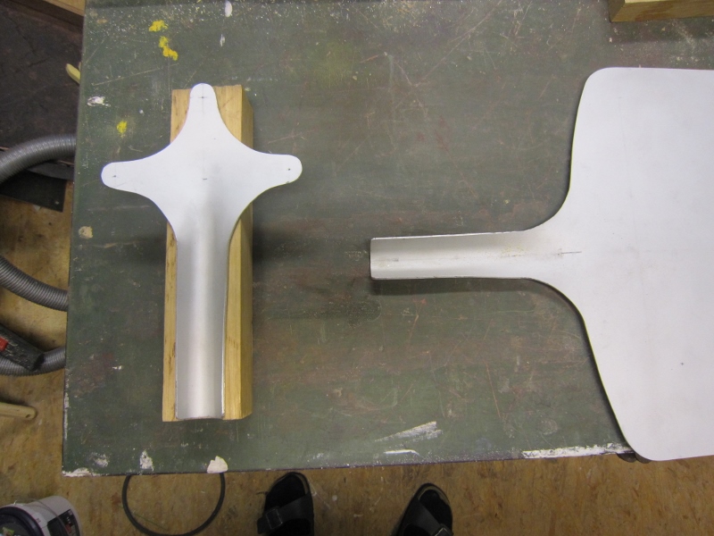

Mit Hilfe eines Formstücks aus Holz habe ich dann die beiden Aluteile passend für den Holzstiel geformt.
Hier musste ich den Schraubstock verwenden. Mit Schraubzwingen konnte ich nicht genügend Kraft aufbringen.
IMG_4056 (800x600).jpg (226.48 KiB) 19605 mal betrachtet
IMG_4057 (800x600).jpg (226.62 KiB) 19605 mal betrachtet

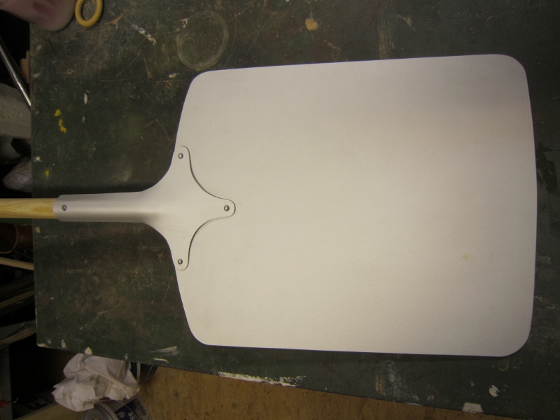

Mit Alunieten die beiden Teile verbunden, Stiel eingesetzt und verschraubt.
IMG_4058 (800x600).jpg (186.28 KiB) 19605 mal betrachtet
IMG_4059 (800x600).jpg (201.34 KiB) 19605 mal betrachtet
Hier noch eine Bild vom ganzen Pizzaschieber
IMG_4060 (800x600).jpg (114.82 KiB) 19605 mal betrachtet
