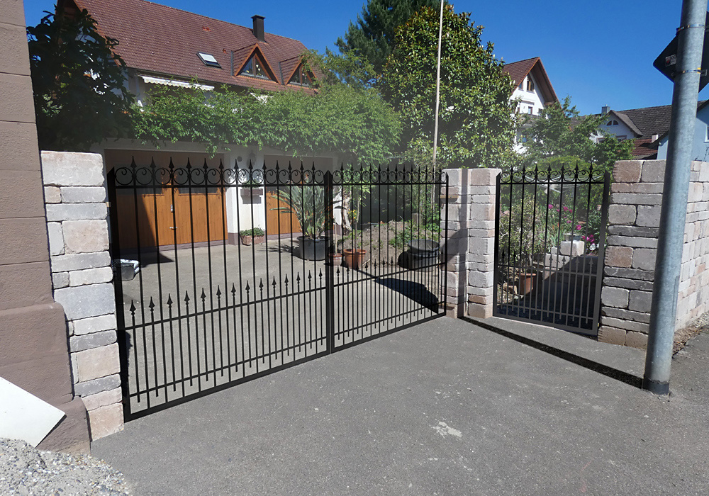

Demnächst möchte ich ein neues zum Hof und zum Garten machen.
Die Vorstellungen sind schon recht präzise:
So soll das aussehen. Großes Tor zweiflügelig je 195 cm breit, 175 cm hoch.
Die Gartenpforte 120 cm breit und 175 cm hoch.
Die senkrechten Stäbe sind 12 x 12 mm Vollmaterial, quer darüber Hespeneisen vorne und hinten.
Als Verbindungen möchte ich Halbrundkopfnieten 4 mm Schaftdurchmesser reinkloppen.
Frage: ist ein Schlosser unter euch der mir einen Tipp geben kann?

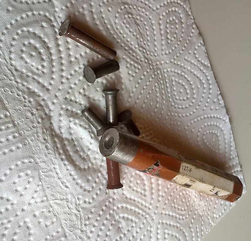

Würde das gerne kaltnieten. Dazu gibt es Nietkopfeisen. Aber womit halte ich von hinten dagegen?
Re: Tor aus Schmiedeeisen
Hallo Curt,
na klar doch.
Nietenzieher und Döpper , du brauchst einen guten Schraubstock und einen mittleren Hammer.
Diese Ausführung ist für Senkkopfnieten an Mähbalken.
Die andere Ausführung ist für Rundkopfnieten , habe ich gerade einem Roller Bastler ausgeliehen.
Grüße von Herrmann , der hat sie in der Garage.
Viele Grüße Hochrheinbahner Gerd aus dem Süden
