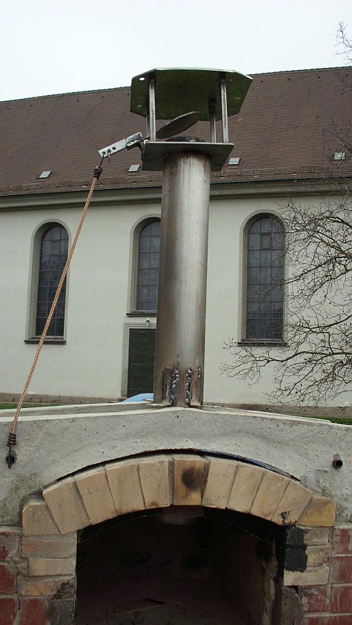

Hallo Manfred,
ich würde davorsichtig sein, wenn die Klappe in der Führung zu satt ist, wird sie bei der großen Hitze sicher Klemmen.
Wenn sie zu viel Spiel hat , dann fängt sie an zu ecken .
Aber probier es aus, bin selber gespannt.
Meine Klappe sitzt auf einem dicken Edelstahl Rohr , ich dachte es funktioniert nicht, nun kann ich durch die Länge des Rohres, 1,20 m die Temperatur leicht steuern
wenn ich sie auf und zu mache. Die größte Wärme ist im Rohr wenn die Klappe aufgemacht wird geht die Wärme nach draußen. Bilder müsste ich erst suchen.

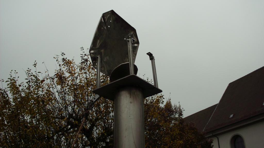

Hallo Manfred,
war gerade im Archiv in den Tiefen meines PC.
So war das Rohr ursprünglich , ein Altes Edelstahl rohr vom Schrottplatz 125 mm und die Wandung 5 mm,
von einem Ölbrenner . Die Klappe wurde selbstgemacht (früher LKW Mechaniker ) beweglich auf eine Zwischenplatte , am Rohr angeschweißt,
oben eine alte Kaminabdeckung , beweglich zum Öffnen. Später wurde das ganze mit Blech verschalt und mi einem Gemisch von Perlite , Zement und etwas Wasser ausgefüllt. Als krönender Abschluss habe ich mir noch einen Stein aus Beton gegossen und konnte dann die Abdeckung oben drauf montieren. Auf der Seite sieht man den Hebel der Klappe , die Klappe ist aus Eisen 10 mm stark und schließt durch das Eigengewicht. So war der gegossene Stein. So sieht das ganze heute aus und hat sich bestens bewährt.
Man kann durch öffnen der Klappe die Wärme etwas beeinflussen wenn man unten für Frischluft sorgt.
Ich hoffe dir gedient zu haben, das ganze war einfach nur ein Versuch.
Viele Grüße vom Hochrheinbahner Gerd aus dem Süden des Schwarzwaldes
