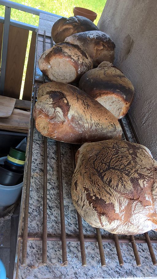

Re: Projektvorstellung Steinbackofen im Geiseltal
Hallo Geiseltal,
mit dem Fleisch ist das so eine Sache, den Schweinenacken habe ich mit 300-350 Grad eingeschoben , den Schweinerücken eine Stunde später dazugemacht bei ca. 250-300 Grad , mein Brot darf ich erst bei ca. 240 Grad reinmachen , aber ohne Fleisch drinn und der SBO lasse ich von alleine
auf diese Temperatur runterkühlen. Ansonsten BOT 8 1/2 durchführen den Weg nach Sachsen kenne ich dann kommen wir vorbei zum Testen.
Jeder SBO reagiert anderst das musst du halt ausprobieren. Ich musste da auch schon mit Alu Folie abdecken das er nicht zu dunkel wurde.
Das war bei 220. Grad etwas zu wenig
Das war bei 270 Grad zu viel Temperatur.
Viele Grüße vom Hochrheinbahner Gerd aus dem Süden Badens
