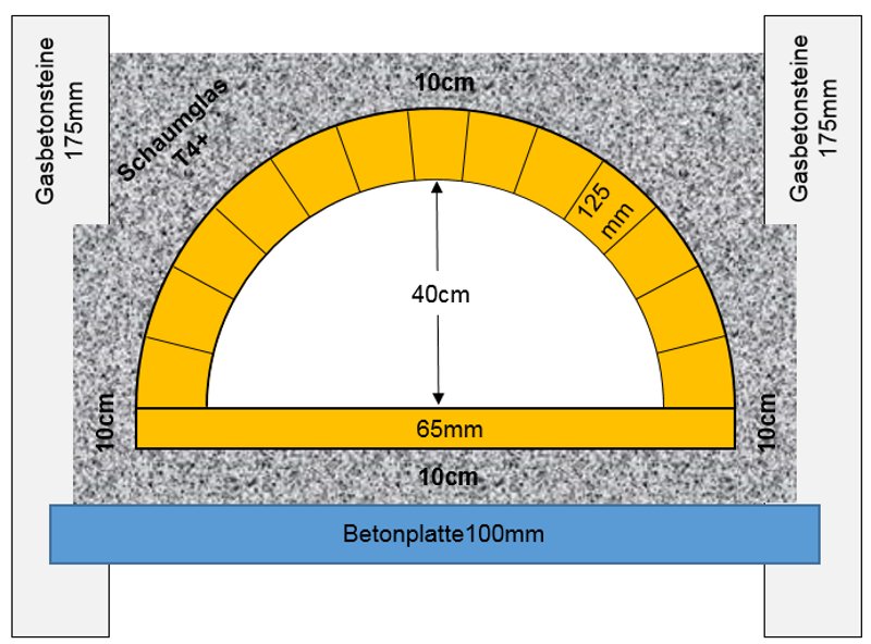

Hallo Doomi,
betreffend Isolierung anbei ein Einblick in den Aufbau meines Ofens.
Ich habe mich für Foamglas T4+ entschieden und kann es nur empfehlen.
Es ist fantastisch, wie lange der Ofen die Temperatur hält.
Ich würde mich jetzt aufgrund der Erfahrungswerte jederzeit wieder so entscheiden.
Gruss
Ulrich

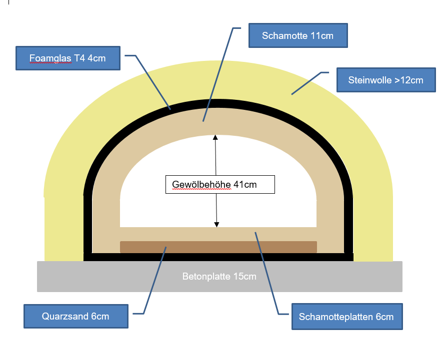

Re: Isolierung Backofen
Hallo Doomi,
du wirst hier sicherlich verschiedene Varianten finden die alle gute Ergebnisse bringen.
Mein Ofen ist wie folgt aufgebaut. Bin mit der Dämmung auch zufrieden.
Wolfram
Wolfram
