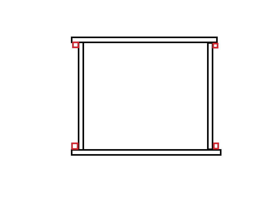

Statt einem Kantholz nimmst Du 2 ca. 20 cm lange Bretter und verschraubst sie an den Ecken von außen.
Re: In Thailand, Nan, soll ein Lehmbackofen gebaut werden
Mach dir doch eine Form für Lehmziegel mit 15 cm Höhe.
Die fertigen Lehmziegel klebst du umlaufend auf die Platte und füllst den Innenbereich einfach mit Lehm auf.
Wenn du die Fugen glatt streichst, erhältst du eine scheinbar homogene Lehmschicht.

OMG, bin ich doof! Genau so, wie Du es skizziert hast, @Novum64, meine ich es! Danke!
Den anderen für ihre Ideen auch danke! @Steini: Deine Idee ist auch gut, aber die Kantenlänge ist 180 cm, mal vier sind über 7 m, da muss ich viele Backsteine machen. Vier Bretter und vier Kanthölzer habe ich schneller zusammengedengelt. Aber dann muss ich den Kasten noch an dem Unterbau fixieren. Oh oh ... ;)

Der Sockel sieht ja schon mal richtig fein aus !
Wenn du nur einen 15cm hohen Rahmen bauen willst, kannst du die Bretter auch ohne Leisten direkt miteinander verschrauben ;-)

Also ich finde die Idee mit der Lehmziegelform total genial.
Bau dir eine Form mit den Innenmaßen 36 x 18 x 15 cm, forme darin Ziegel aus steifem Lehm und forme sie sofort aus.
Platziere sie umlaufend auf dem Unterbau und schon hast du eine "verlorene Schalung", die gleichzeitig als Lehmschicht dient.
Mit den "Inneren" kannst du genauso verfahren. :freunde:
