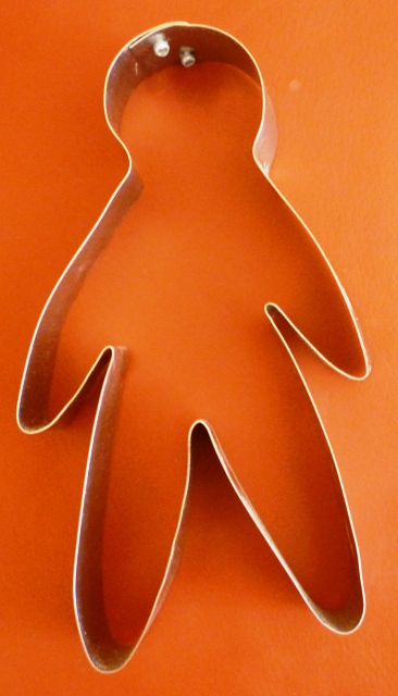

Was ich schon lange einstellen wollte.
:danke: Holli durch deine Bärenformen wieder eingefallen.
Material Edelstahl 0.8 mm
Größe 900mmx35mm "Ein Abfallstück"
2 Nieten 3-3,5mm
Edelstahl entgraten !!! und danach biegen.
Bohren, nieten und fertig.
