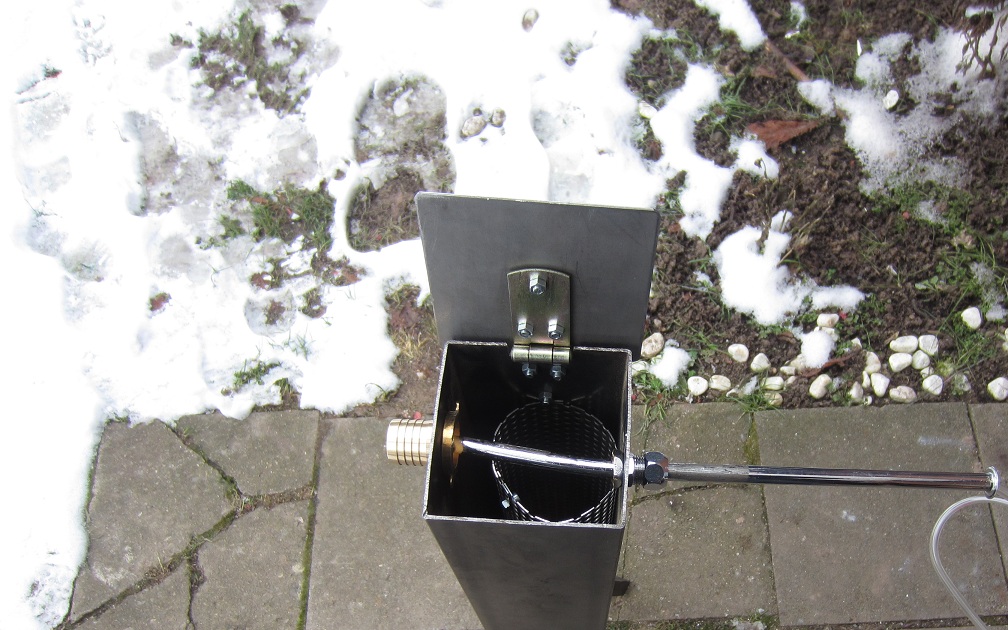

Hier wie versprochen ein Fred zum Selbst-Bau-Rauchgenerator extern
Pumpe und Kleinteile sind aus dem Baumarkt mit dem Hamster
Eisen ist aus einem kleinem Stahlhandel
Verwendet werden Buchenspäne in der Größe 3-10 mm
Die Hackschnitzel-flöte ist aus einem Edelstahl-Lochblech entstanden /
Maße 400x250 mm Materialstärke 0,8 mm Lochdurchmesser 5 mm .
Das Blech um ein Nudelholz mit den Händen kaltverformt ,
die Enden mit 5 mm Schrauben gesichert .
Der Boden entstand aus einem kleinem Blech vom selben Material ,
einen Kreis ausschneiden .
Den Rand einschneiden , 90Grad aufkanten und in die Rolle einpassen /
verschrauben und fertig .
Der Generator ist nur verschraubt , geschweisst nur nichts .
So läßt er sich vielleicht später mal besser optimieren .
Bleibt nur noch einen 1 Zoll Schlauch an dem Ausgangsstutzen anbringen ,
welcher in dem Räucherschrank endet .

- Material / Pumpe und Eisen
- Material.jpg (213.88 KiB) 12052 mal betrachtet
- Seitenansicht Flöte
- Rauchgenerator extern 002.JPG (221.58 KiB) 12052 mal betrachtet
- Hackschnitzelflöte von oben
- Rauchgenerator extern 003.JPG (162.22 KiB) 12052 mal betrachtet
- Flöte beim Einbau
- Bereit zum Einbau.jpg (205.36 KiB) 12052 mal betrachtet
- Hackschnitzelflöte eingesetzt
- Zünden und Deckel zu.jpg (255.22 KiB) 12052 mal betrachtet
- hier beim Erstbetrieb
- Rauchgenerator extern 009.JPG (181.83 KiB) 12052 mal betrachtet

Braucht man die Hackschnitzelflöte oder würde ein Lochblech untem am Vierkantrohr auch reichen?

obwohl ich ja noch keinen Räucherofen besitze mal eine Frage. Mir ist nicht klar wohin die Luft von dem Kompressor geht. Bläst die unten rein und durch den "Überdruck" an Luft geht die Rauchluft dann aus dem Gartenschlauchanschluss raus??
Wie gesagt habe mich damit noch nicht beschäftigt, möchte aber das Konstruktionsprinzip verstehen. Vielleicht hilft eine kleine Handskizze.

Hallo Manfred ,
ich hab die Flöte nur gebaut wegen :
Reinigung
besseren Luftdurchsatz , Kamineffekt zur Verbrennung
Hallo Hardy ,
die Luft zieht praktisch den Qualm einfach nur mit .
Das Röhrchen welches quer durch das Vierkantrohr geht läßt sich variabel verschieben .

Danke wenn du neue Bilder hast stell sie bitte ein.Noch was.Die Anordnung vom Gebläse ist es besser von unten direkt in der Mitte(kann aber Asche reinfallen) von ganz oben,oder von der Seite direkt an die Flöte wo die Glut ist.Von unten ca. 200 mm nach oben dann ist Platz für die Asche.Ob das jetzt jemand verseht weis ich nicht.

hab Dir gerade 2 Pn geschickt mit Skizzen .
Die Skizzen habe ich aus dem Internet gezogen , weil ich keine Urheberrechte an den Bildern habe .
Leider geht pro Pn immer nur eine Skizze ,
sind von der Bauweise ähnlich .
Falls sonst noch jemand Interresse an den Skizzen hat ?
Geht leider nur als Pn .
P.s.
hab Dich schon verstanden .
Nur wenn Du Luft direkt auf die Späne leitest , brennen diese schneller ab .
Bei mir nimmt die Luft nur den Rauch mit .
