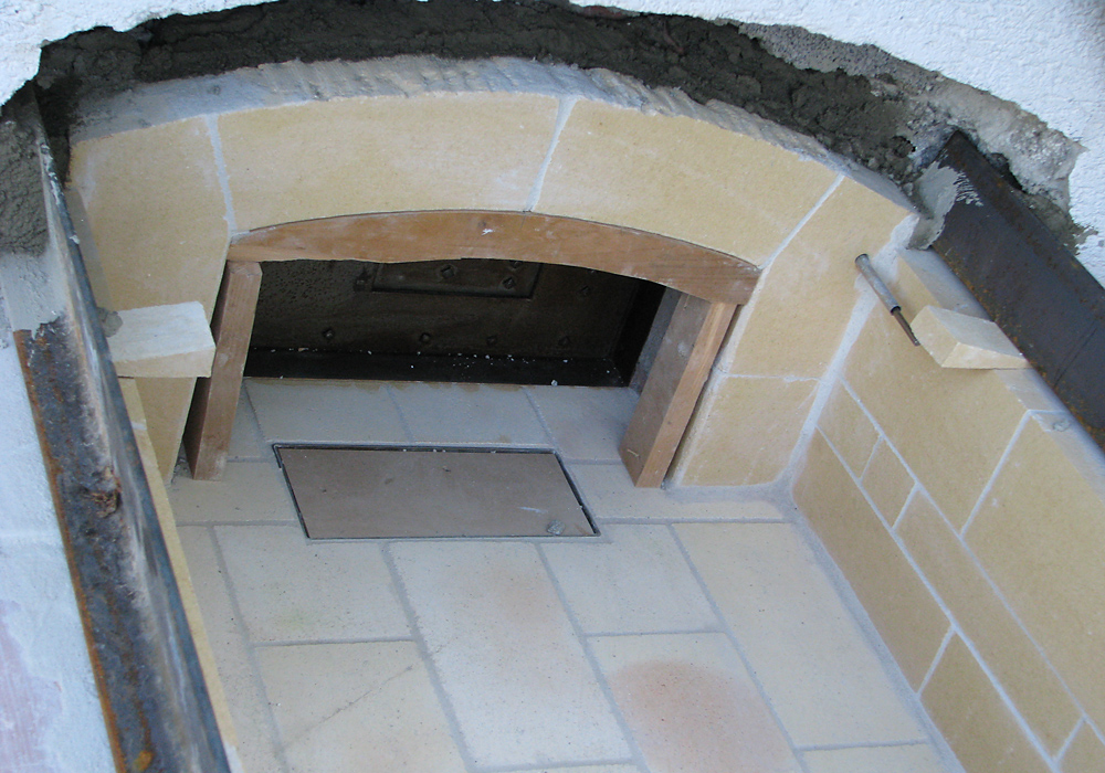

googlehupf
Re: Bau des Backraums.... Alternativen zu Feuerbeton?
Beitrag von googlehupf »
da es gerade passt mal wieder was von mir.
Es gibt natürlich noch andere Möglichkeiten die Kräfte aufzufangen.
Ich wollte unbedingt eine möglichst flache Kuppel um eine gute Oberhitze zu bekommen.
Das Gewölbe ist auf den seitlichen Steinen nur aufgesetzt.
Die Stabilität garantieren die beiden Winkeleisen die vorne in der Wand eingemauert sind.
Hinten sind die Winkeleisewn mit Gewindestangen verbunden.
Ich habe beim mauern 3 mm Fugen gemacht, das war ein Fehler.
Jetzt würde ich keine Fugen lassen und nur den nach oben klaffenden Spalt mit Mörtel verfüllen.
RS1900
Beitrag von RS1900 »
@ Googlehupf: sehr interessanter Ansatz mit dem Eisen ... das müsste eigentlich auch mit einem flach eingelegten Flacheisen von z.B. 60/6 möglich sein - in dem Fall müsste man an den Enden Laschen annieten oder schweißen, wenn man mit Gewindestange spannen möchte. Oder man gibt auf der kurzen Seite auch ein Flacheisen - dann Loch & Gewinde & die 2 Flacheisen an den Ecken direkt verschrauben.
Reinhard
