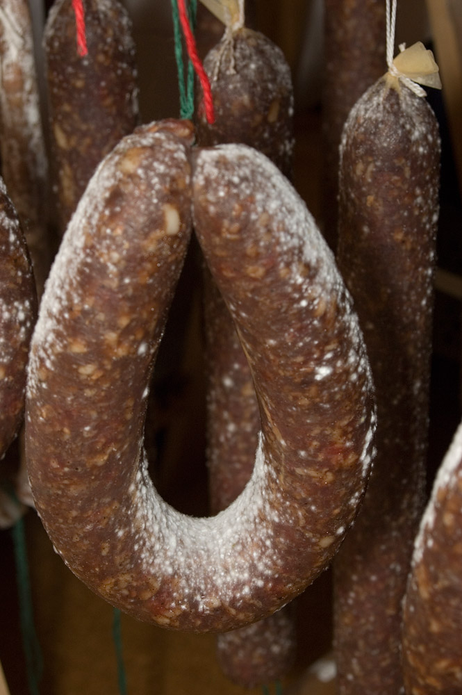

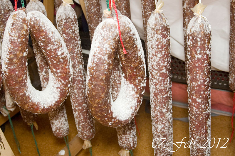

In Naturin- oder Naturdärme gefüllt schaut das Ganze aus, wie auf dem ersten Bild zu sehen ist.

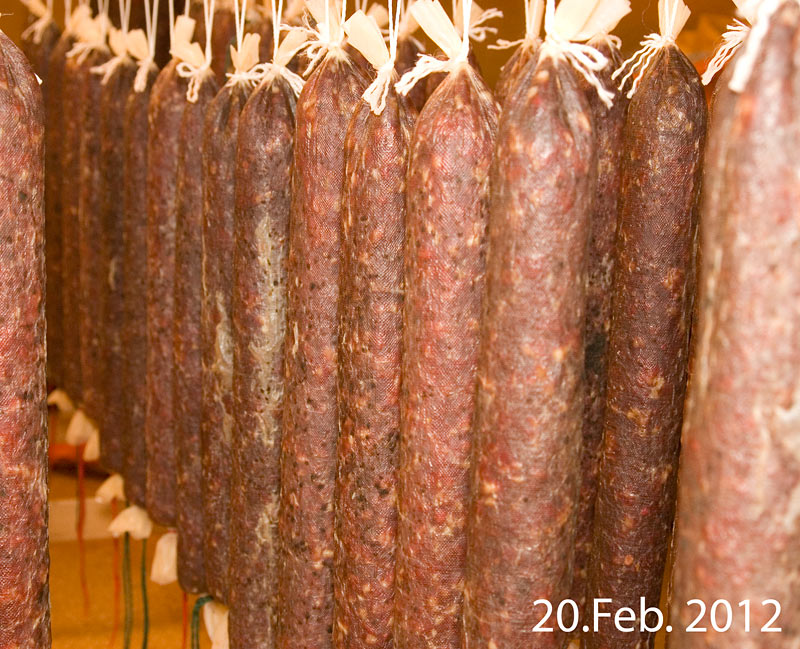

so sehen sie nach dem Füllen aus

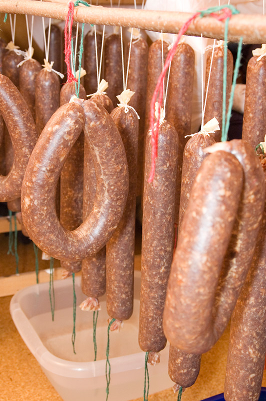

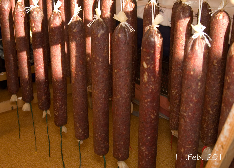

Erstmal trocknen die auf Stangen gehangenen Würste.
Salami trocknet (mit einem Tuch abgedeckt) im Wintergarten
Der Raum dafür sollte dunkel + kühl sein und etwas Luftbewegung haben. Für das Foto habe ich das sonst darüberhängende Tuch abgenommen. Fühlen sie sich nach 2 - 3 Tagen unten am Zipfel trocken an, kann die Raumtemperatur erhöht werden bzw. werden sie in einen anderen Raum gebracht.

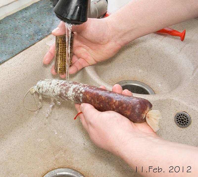

Der Umrötungsprozess läßt bei den Temperaturen von 15 - 18°C und einer Luftfeuchtigkeit von über 85% (das Hygrometer steht neben dem auf 40°C eingestellten und mit Wasser + offenem Deckel versehenen Einkochautomat unter dem Tuch) nicht lange auf sich warten --> der Schimmel übrigends auch nicht. Die Bildung von Schimmel ist hierbei ein völlig normaler Prozess. Er wird mittels handwarmer Salzlösung und weicher Bürste, welche den Darm nicht verletzt, abgewaschen. Das Ganze wiederholt man innerhalb der Reifezeit (ca. 4Wochen) solange, bis keine Schimmelbildung mehr auftritt. Das ist dann als Zeichen für die Beendigung des Reifevorganges zu werten.

so erfolgt bei mir die Wäsche
(ich habe sie in dem Fall hinterher in den Eimer mit Salzlösung getaucht)

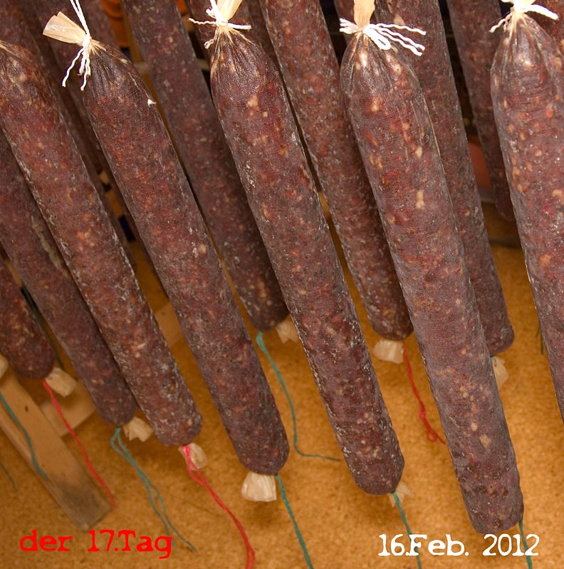

neben einem erneuten Schimmelanflug sieht man jetzt auch etwas auskristallisiertes Salz (kommt vom Abwaschen mit Salzwasser) auf der Pelle

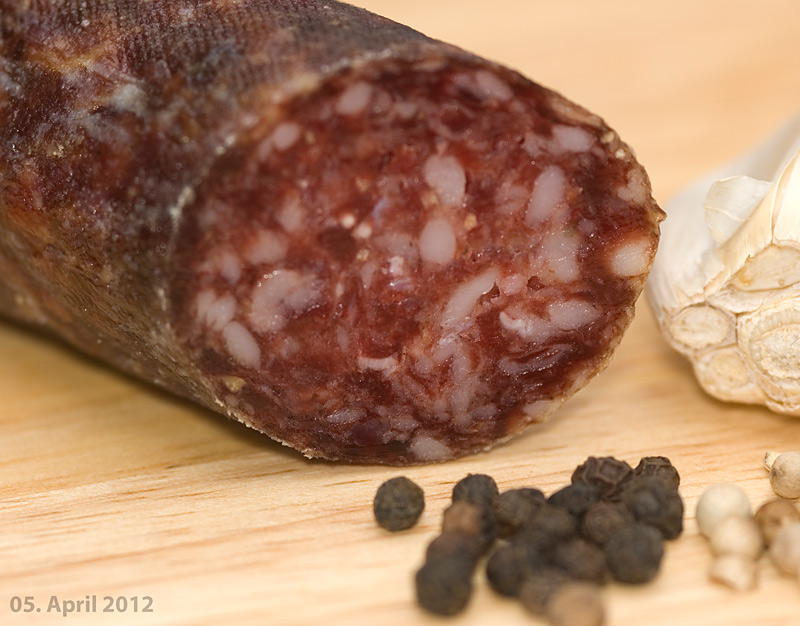

tja und so sieht sie jetzt aus:
Ergebnis ist eine wunderbar duftende Salami mit ganz feiner "Wildschweinnote", die es nicht einmal im Feinkostladen zu kaufen gibt.
