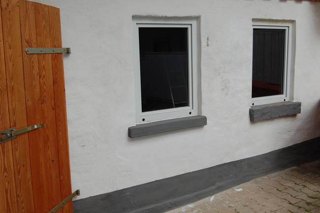

Das Zumauern der Tür ist mittlerweile abgeschlossen und ich bin ganz
zufrieden. Der Raum dahinter ist durch das zweite Fenster wesentlich
heller geworden.
Auch die Schalung habe ich endlich erstellt. Ich habe mich nun
für die Abmessungen 185x160cm entschieden.
Liebe Grüße
Benny
