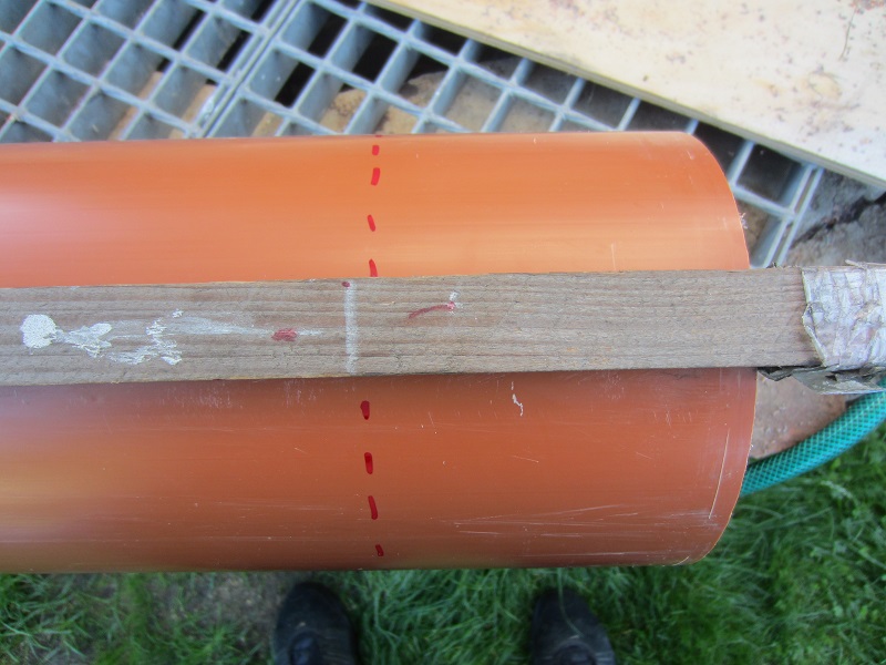

Bilder :
1. Materialtransport mit meiner Firmenlutsche , setze da auf Wirtschaftlichkeit .
Wenn kaputt weg und nächste , ansonsten fahren bis Ende Tüv und dann weg .
Ein neues macht keinen Sinn , bei nassem und dreckigen Sachen .
2. Anschnitt , die untersten 5 mm von dem Rohr also die Fase schneide ich ab .
Wenn ich damit auf einen Stein treffe habe ich sonst eine Sollbruch-Stelle .
3. Anzeichnen , hab mir dafür eine Lehre gebaut zwar primitiv aber praktisch .
Die untersten 10 cm lasse ich frei , dann bis 1m hoch .
4. Bohrer 2 mm , man sieht in etwa den Lochabstand / frei Schnauze .
5. und 6.
zeigt den fertigen Filter , wollte den erst komplett fotografieren aber dann sieht man nichts mehr .
An den Muffen würde ich nichts abschneiden , dadurch verliert die Verbindung der Rohre zuviel Stabilität .
Zum verbinden der Rohre hab ich mal Popnieten versucht , nur beim Arbeiten mit der Plunsche / Kiespumpe stören diese .
Besser den Dichtungsring drinlassen evt. die Rohre in der Muffe mit Tangit kleben .
