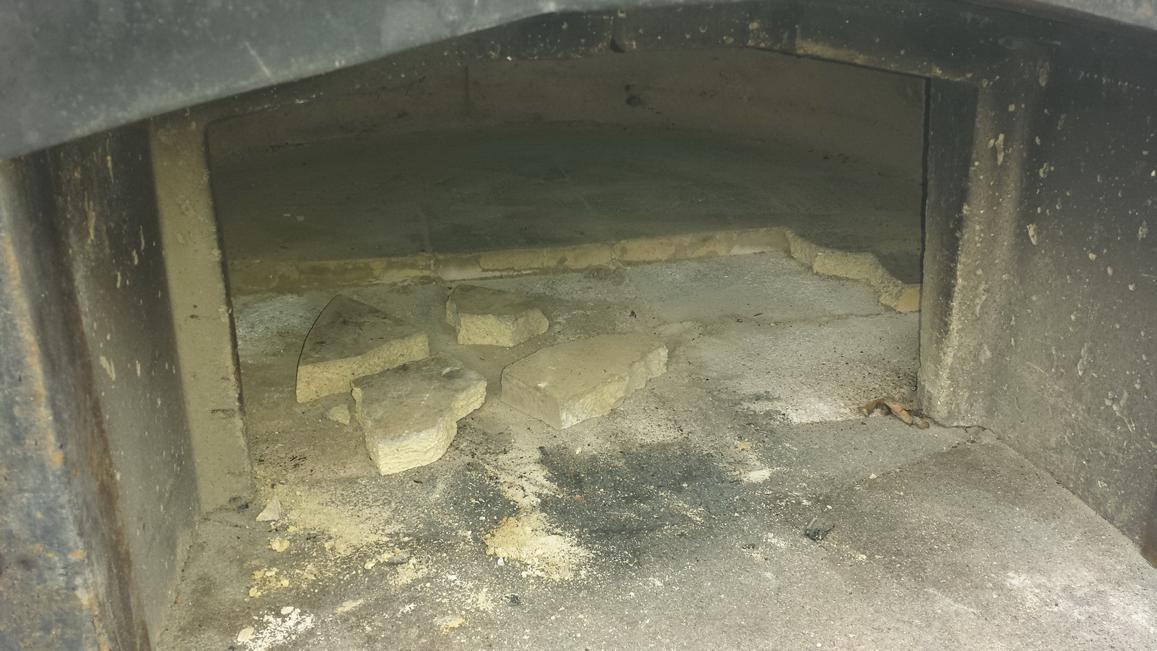

laut Bild ,hast du wenig Bewegungsfreiheit um die Ofenplatte auszubessern. Nimm den Lavaton F wie Gerd schon schrieb ,reiß deine alten Bodensteine raus,dann Pappstreifen ringsherum , als Dehnungsfuge. Danach die Vergussmasse von Lavaton F rein , mindestens 5 cm, da es sich hier um Tonerdezement handelt,musst Du die frisch gegossene Platte,nach dem der Mörtel angezogen hat, feucht halten. (Der Pappstreifen wird beim anheizen nachher wegbrennen und die Aschereste werden über kurz oder lang die Dehnungsfuge schließen)

Mir gefällt eigentlich die Variante mit den neuen Platten besser... Ist aber nur so ein Gefühl.
Ich kenne diese Lavaton F nicht und kann mir irgendwie nicht so richtig vorstellen das es hält und das die Fläche davon glatt sein soll.
Muss man, wenn ich die Platten neu verlege, da auf spezielle Platten achten die ich nehmen sollte?
Da gibt es doch bestimmt auch Unterschiede im Material und Oberfläche.
Ich bin da absoluter Newbie und möchte nicht im :regen: stehen...

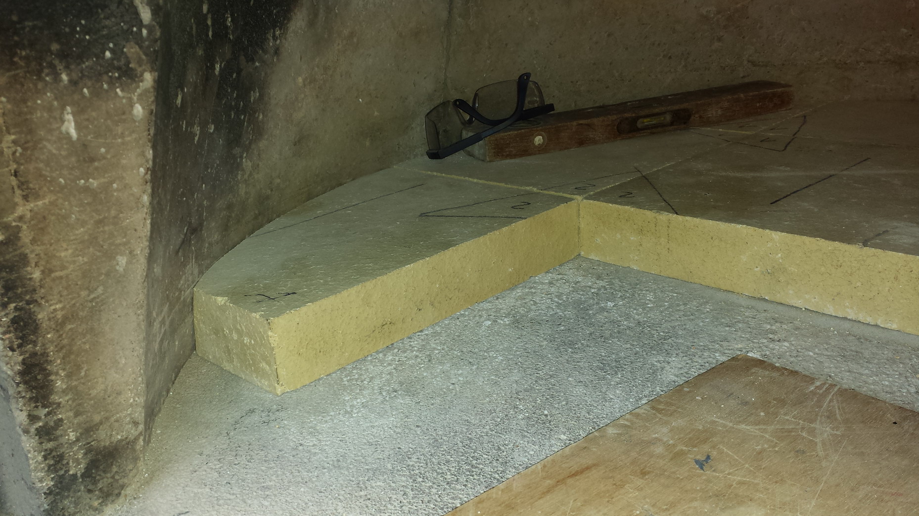

so.... fertig.
Die Saisong beginnt und ich habe meinen Ofen mit neuen Schamotteplatten ausgelegt. Es kann los gehen.
Eigentlich wollte ich den Ofen mit Lavaton Vergussmasse reparieren. Aber 30 Minuten Verarbeitungszeit waren mir doch etwas zu gering um alles in der richtigen Dicke und schön glatt hin zu bekommen.
Also habe ich mich wieder für Schamotteplatten entschieden.
Ich habe bei den neuen Platten auf eine sehr harte Qualität geachtet (kann man gut am hohen Klang hören, wenn man draufklopft).
Also, als erstes die alten Platten entfernen.
War ganz einfach, waren alle zerbrochen.

Dann die neuen Platten zuschneiden...
(401.6 KiB) 131-mal heruntergeladen
...und in den Ofen einlegen (Die erste Reihe mußte mein Sohn legen... die Öffnung war etwas zu klein für mich)
(474.08 KiB) 131-mal heruntergeladen
Und dann die Platten eine nach der anderen in den Ofen puzzlen...
(509.31 KiB) 131-mal heruntergeladen
(509.36 KiB) 131-mal heruntergeladen
...bis zur Tür.
(388.43 KiB) 131-mal heruntergeladen
Beim ersten Probebacken gab es keine Probleme, mal sehn, wie sich der Boden auf Dauer macht.
Wilfried
