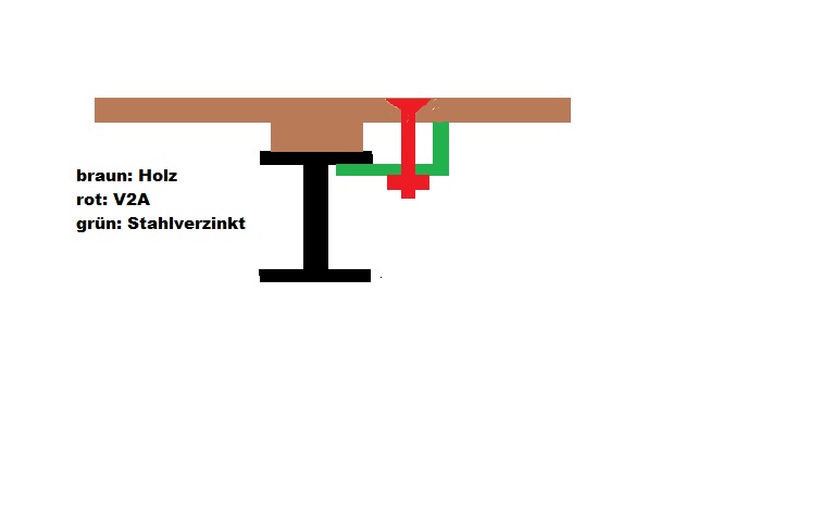

Also ich stelle mir das so vor:
Notfalls auch ohne das Kanthoz unter den Brettern.
Re: Balkonbau
nein, nein , nein! :dagegen:
Kontakt Bangkirai/verzinktes Metall unbedingt vermeiden!!!
Unterkonstruktion inkl. Sperrschicht mit Trägern verbinden (Klemmen), oder nur lose auflegen und gegen Verschiebung sichern.
Bangkirai/Bangkirai mittels V2A-Verschraubung (2 x 5 x 45 mm Teilgewindeschrauben je Verbindung) herstellen.

Warum, ist Bankirai so sauer?
Ich verstehe deine Anleitung jetzt nicht. Kannst du eine Handskizze (Foto) einstellen?

Re: Balkonbau
Ja, Bangkirai "blutet" bei Kontakt mit Eisen sehr stark aus und erzeugt hässliche Laufspuren.
Ich könnte mir folgende Konstruktion vorstellen:

Re: Balkonbau
Beitrag von Andy 28 »
Mmmh, in der deinigen Darstellung liegt doch auch das Holz auf, ich habe vom Aufbau der PV Anlage noch Matten ähnlich Antirutsch zu Hauf.
Ich überlege ob ich diese nicht einfach unter die Bretter lege und dann mit VA 2 verklemme.
Oder wie von mir dargestellt mit den U Konstruktionslatten links und rechts daneben.
Wie ist eure Meinung dazu?
