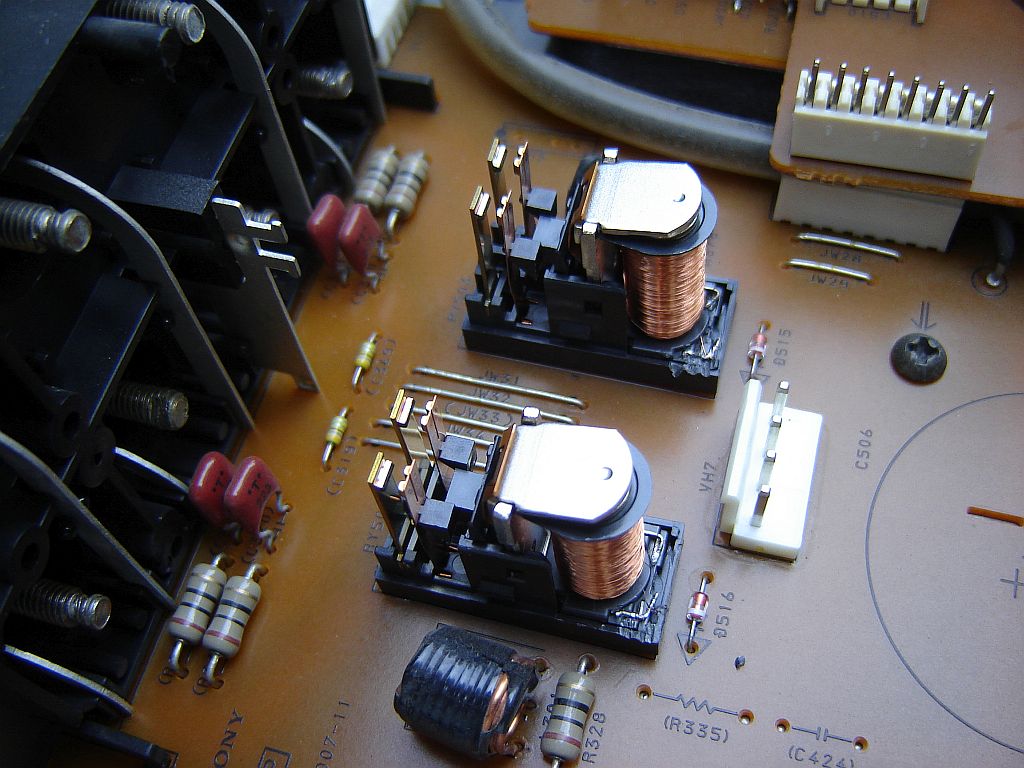

Ich habe heute alle Geräte zerlegt und grundgereinigt.
Beim Verstärker habe ich versucht die Abdeckungen der Relais abzuheben. :motz: :motz: :motz:
Da ich nur an die Ecken der Relaiskörper dran kam, habe ich beim Abheben die Anschlüsse der Wicklungen beschädigt - die Relais sind nun "fratze".
Gibt es dafür spezielle Werkzeuge? Relaisabdeckhaubenabhebespezialwerkzeug? :motz: :motz: :motz:
Jetzt muss ich mir erst einmal neue Relais beschaffen - ich schau mal in die Schaltpläne, was es für welche sein müssen. :frage:
Re: Radio- oder Fernsehmechaniker unter uns ....
Ich hätte mal besser vorher im www lesen sollen. Die Hauben lassen sich leicht mit einer Wasserpumpenzange abheben indem man an den Schmalseiten ansetzt und den Gehäusedeckel leicht zusammenpresst. :motz: :motz: :motz:
Ich habe aber schon passende Relais im Netz gefunden - 9,50 € je Paar - der Preis ist verschmerzbar.

Die Relais habe ich am Dienstag bestellt und sie sind heute geliefert worden. :gut:
Da ich von der Unterseite des Gerätes nicht an die Platine (SP BOARD) rankomme, muss ich diese ausbauen damit ich die Relais RY 503 und RY 504 auslöten und wieder einbauen kann.
Dazu ist es aber erforderlich, die Lautsprecherklemmschrauben zu entfernen, die leider am Gewindeende nach dem Einbau gekröpft wurden.
Kann ich die Enden einfach abknipsen?

So, endlich sind die neuen Relais verbaut und die Kiste ist wieder zusammengebastelt.
Leider ist der Fehler damit nicht behoben, der rechte Kanal hat nach wie vor Aussetzer. :motz: :motz: :motz: :motz: :motz:
Übrigens: Die Platine lässt sich nicht mitsamt den Anschlussschrauben ausbauen. Ich musste die Schrauben mit etwas Kraftaufwand komplett herausschrauben. :motz: :motz: :motz: :motz: :motz:
