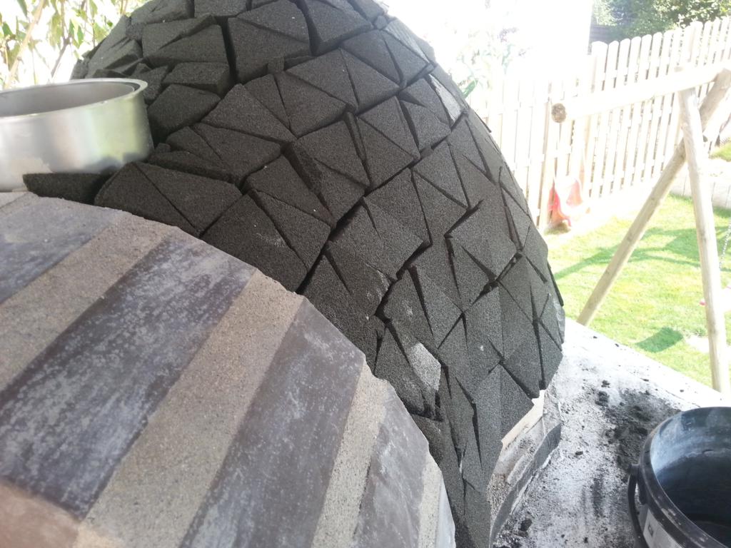

Ach ja, wer weiß wie groß die Glasfoam Dreiecke auf Steinis Ofen geschnitten wurden?
Morgen bekommt der Ofen einen Ruhetag und am Donnerstag/ Freitag (je nach Wetter) wollen wir die Isolierung und die letzte Schicht Beton drauf hauen.
Den Sand würd ich am liebsten jetzt schon rausholen vor Neugierde. Wie lange sollte der mindestens drin bleiben? Der Beton sollte ja bei dem geringen Gewicht schon spätestens übermorgen halten. Wer hat hier Erfahrungen?

Vormittags die Isolierung, 5 cm Foamglas. Schneiden war eine Riesensauerrei. Aufbringen war recht leicht, habe faserverstärkten Kleber für Dämmplatten genommen.
Nchmittags bis zum Abend haben wir dann den Beton aufgezogen. Ich glaube das war das erste Mal, das ich Beton mit Kelle und Traufel aufgezogen habe...

Sag mal, willst du deinen Ofen nicht erst mal ein paar Wochen austrocknen lassen bevor du da so ein Höllenfeuer veranstaltest?
Dazu wurde schon so viel geschrieben - suche doch mal danach. Sonst hast schneller eine zerissene Kuppel als du denkst. Die zig Liter Wasser müssen irgendwo hin. Und aus 18ml Wasser werden 25l Wasserdampf. :pfeifend:
Selbst für meinen fertigen Ofen aus Schamotteplatten hatte ich eine Aufheizanleitung über 5 Tage.
