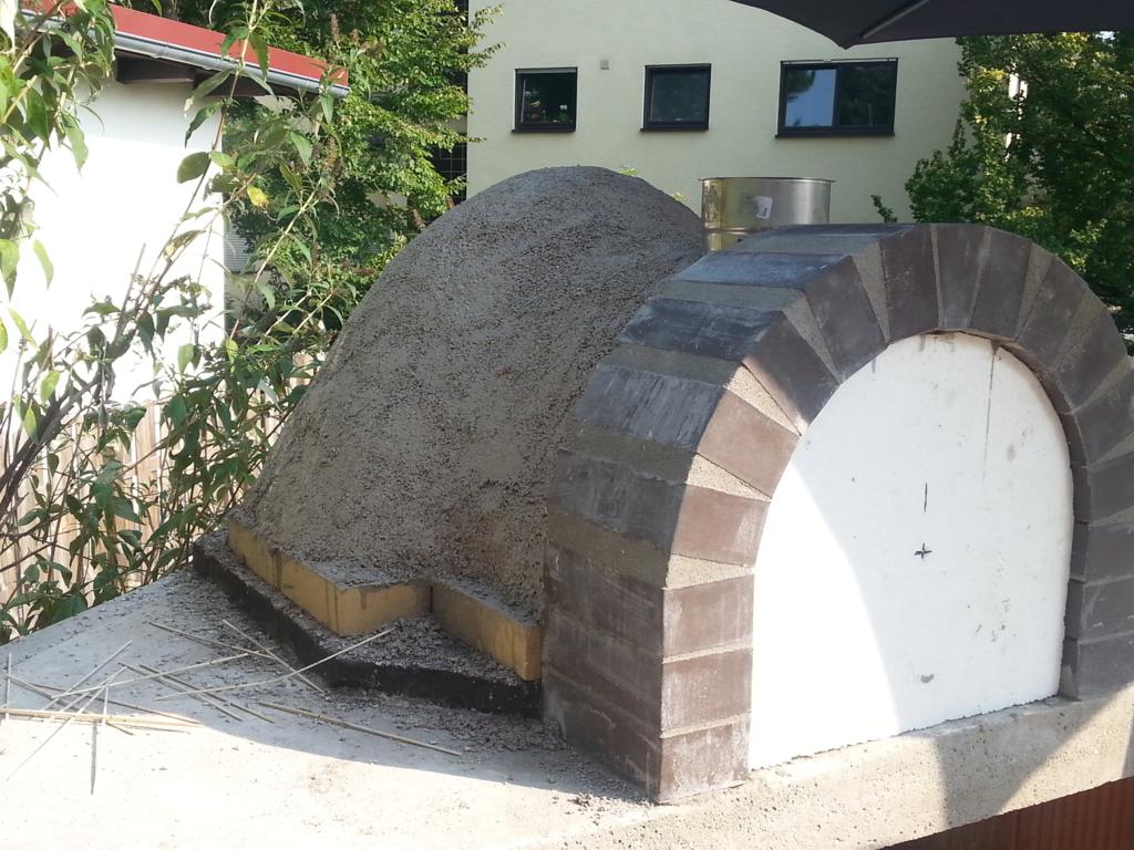

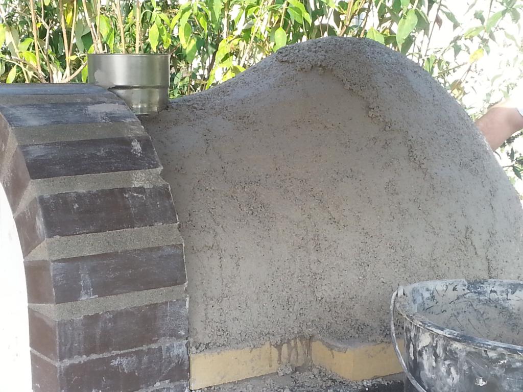

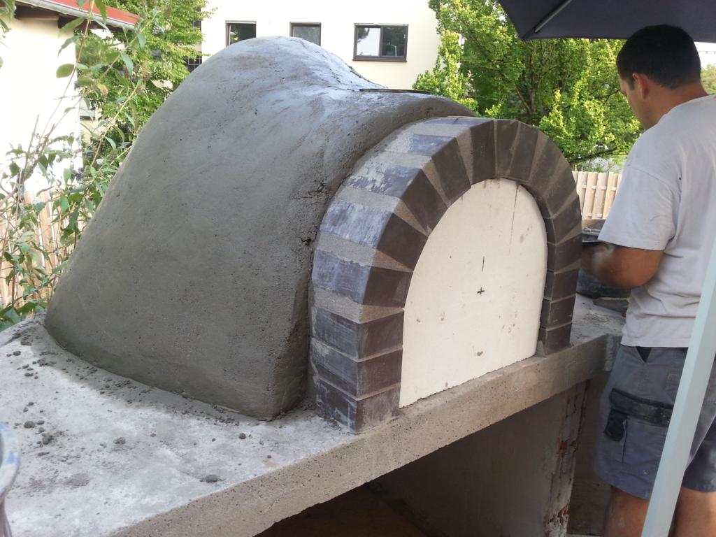

so sah es gestern früh aus.
soweit ist es heute.

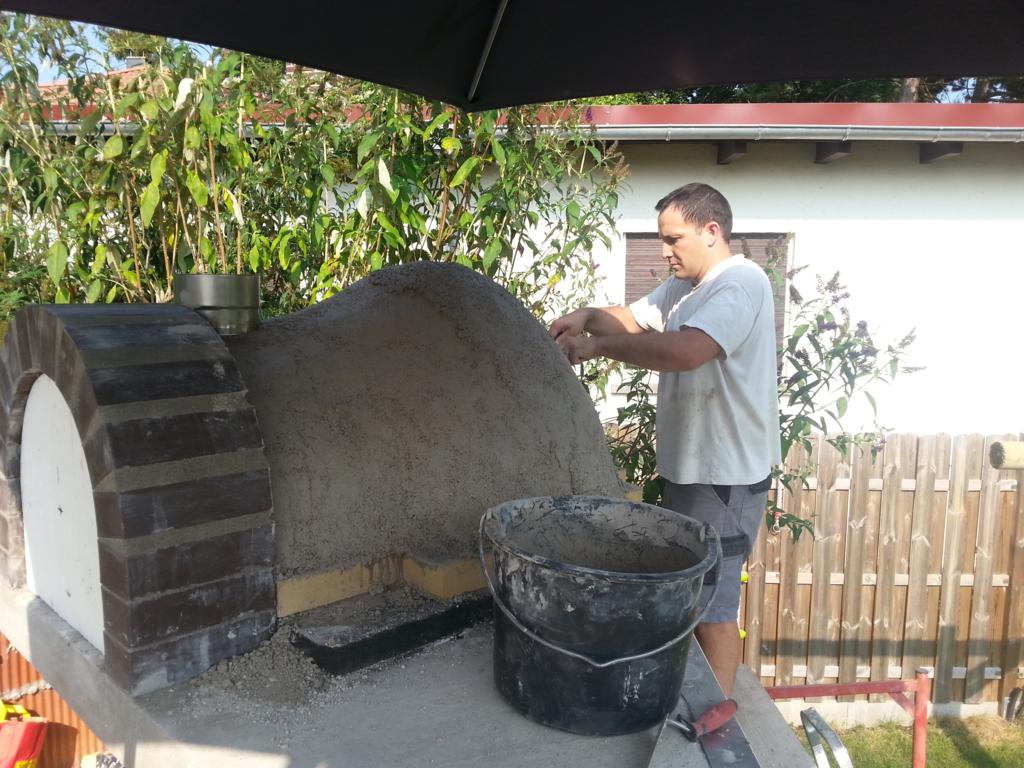

Das Bild täuscht jedoch, die Betonarbeiten hat fast komplett meine Frau gemacht. Sie hat einen kreativen Job, bei so Arbeiten ist sie einfach schneller als ich. Ich habe mich nur um den Betonnachschub gekümmert und zum Schluß meine Frau abgelöst...
und hier das Tagesergebniss
Deshalb machen ich das abschleifen erst wenn der Ofenboden bröckelt...
Über eure Anregungen freu ich mich weiterhin.

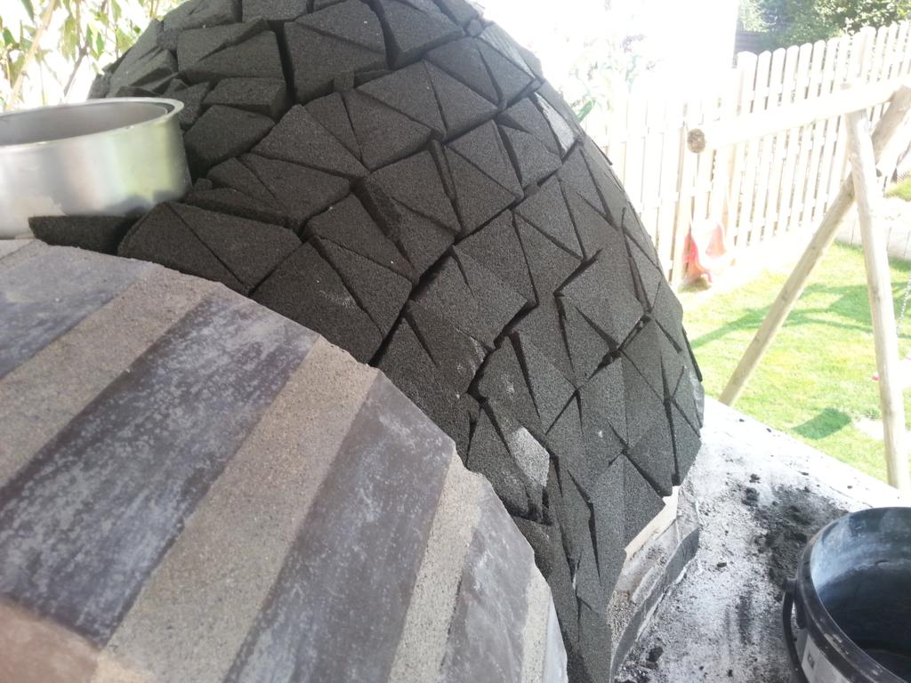

Ach ja, wer weiß wie groß die Glasfoam Dreiecke auf Steinis Ofen geschnitten wurden?

So mal ein Paar Bilder vom Tag.
Vormittags die Isolierung, 5 cm Foamglas. Schneiden war eine Riesensauerrei. Aufbringen war recht leicht, habe faserverstärkten Kleber für Dämmplatten genommen.

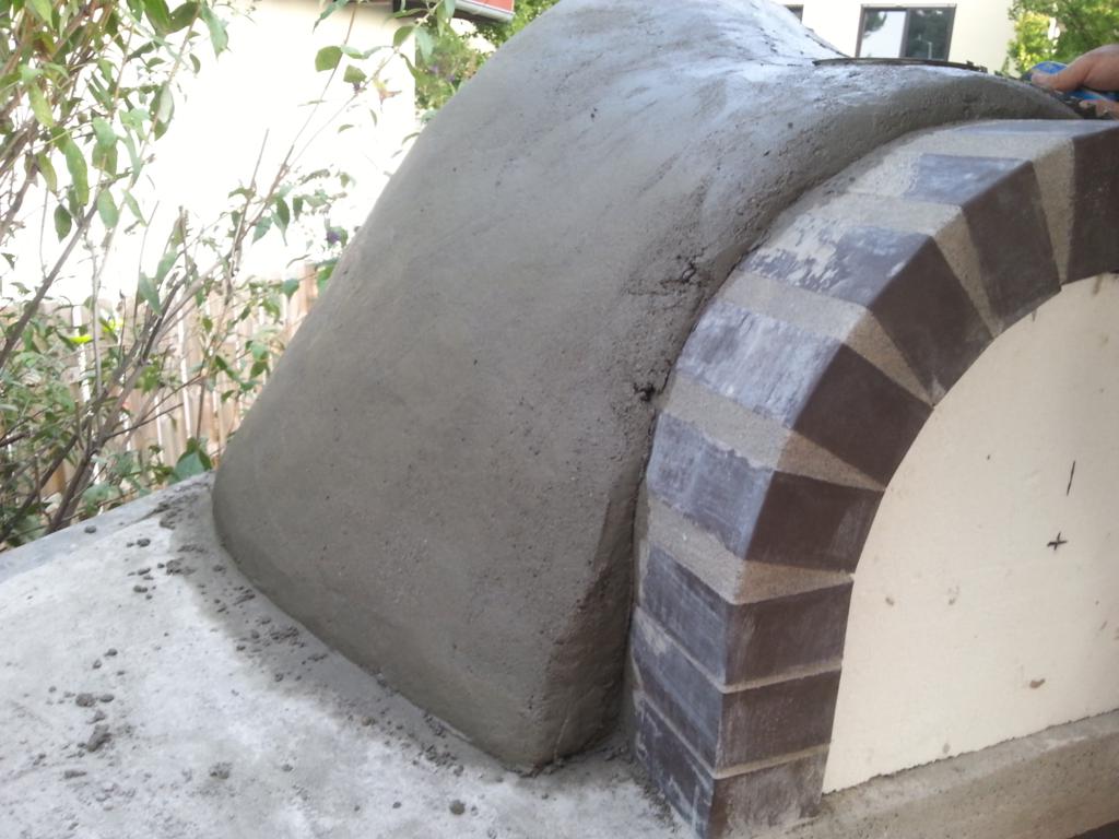

Nchmittags bis zum Abend haben wir dann den Beton aufgezogen. Ich glaube das war das erste Mal, das ich Beton mit Kelle und Traufel aufgezogen habe...
--Bild mit Beton kommt morgen--
Und die Hitze hat uns auch ordentlich eingeheizt. Bis jetzt sind wir sehr zufrieden mit dem Fortschritt. Bin ich gespannt auf die erste Pizza :koch: aus dem Ofen - in der Hoffnung, das der Ofen nicht auf der Pizza landet...

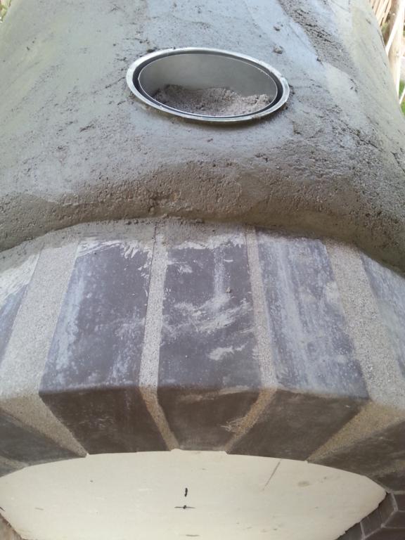

so hier die Bilder von gestern abend.
Kann ich eigentlich die Betonhülle einfach streichen oder ist es besser mit Putz und dann erst Farbe?
Wenn ich noch verputzen muß, sollte ich dann besser warten bis ich die ersten Pizzen aus dem Ofen gegessen habe? Also wegen eventuellel auftretenden Rissen?

Sag mal, willst du deinen Ofen nicht erst mal ein paar Wochen austrocknen lassen bevor du da so ein Höllenfeuer veranstaltest?
Dazu wurde schon so viel geschrieben - suche doch mal danach. Sonst hast schneller eine zerissene Kuppel als du denkst. Die zig Liter Wasser müssen irgendwo hin. Und aus 18ml Wasser werden 25l Wasserdampf. :pfeifend:
Selbst für meinen fertigen Ofen aus Schamotteplatten hatte ich eine Aufheizanleitung über 5 Tage.
Re: Projekt Pizzaofen startet bei mir - Fragen und Bilder fo
Verfasst: Fr 14. Aug 2015, 18:42
von JohnDooe
Stehen bleiben tut der Beton nach 48 Stunden bei den jetzigen Temperaturen spielend.
Einigermaßen hart isser nach ner Woche.
Beton darfst Du ihn nach 2 Wochen nennen.
Technisch ausgehärtet ist er nach 28 Tagen.
Gut bei den aktuellen Temperaturen vermutlich auch nach 20.
Dann musst Du ihn laaaaaaaangsam austrocknen. Eigentlich.
Sollte es weiter 30C haben, was ja leider nicht der Fall ist
hättest Du ihn sogar regelmäßig feucht halten müssen.
Aber Pizza am WE?
Ich würde das dringend vergessen. Aber wenn Du es trotzdem machst, vielleicht hat Du Glück, und die Isolierschicht hält die Brösel zusammen?

Nein, die ersten richtige Pizzen soll es am 19.9. geben. In der Woche davor ein paar Übungspizzen.
Mein Plan ist am Montag den Sand rausholen und dann noch ca. 14 Tage warten. Dann kleine Feuer entflammen und eine Woche vor dem 19.9. dann mal langsam richtig auf Temperatur bringen.
Wir wollen nicht nochmal einen Ofen bauen, zumindest nicht solange wir hier wohnen. Eher wenn die Kinder aus dem Haus sind und wir eventuell wo anders wohnen sollte. Dann aber am besten auf nem Anhänger, damit ich den Notfalls mit ins Pflegeheim nehmen kann... :pfeifend:
