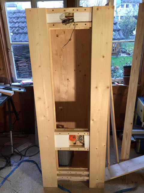

Diese hab ich aus 17cm breiten Fichtenbrettern hergestellt und von aussen mit Edelstahlschrauben, selbstbohrend mit Senkkopf (die Dinger machen süchtig :undwech: ) befestigt.
Angefangen habe ich mit der Front, in die ich zunächst die Elektrik installiert habe...ich zeig mal ein paar Fotos
Hier das Kabel der Messsonde welches zur Zeit mittig innen links neben der Tür endet. Die Schleife auf der Dämmung habe ich gelegt, falls sich die Sondenposition als ungünstig erweist und ich verlängern muss.

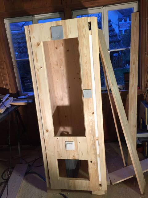

Hier seht ihr die Verkabelung für die Steckdose, die mittig innen unter der Tür sitzt... Steckdose deswegen, weil ich mir auch eine andere Heizung als einen Heatball offen halten wollte, zur Zeit stelle ich mir so eine Lampe vor, an deren Ende direkt ein Stecker sitzt mit so einem biegbaren Eisendingens...ihr wisst was ich meine?
Hier die Steuerung mittig oben...von der Verkabelung hab ich keine Bilder gemacht...war ne elende Frickelei :pfeifend:
Hier noch mal der beginnende Verschluss der Front
und hier die Innenansicht: unten ist die Steckdose, links die Sonde....vorübergehend mit Deckel geschützt, um sie bei den dauernden "Anproben" nicht zu versauen!

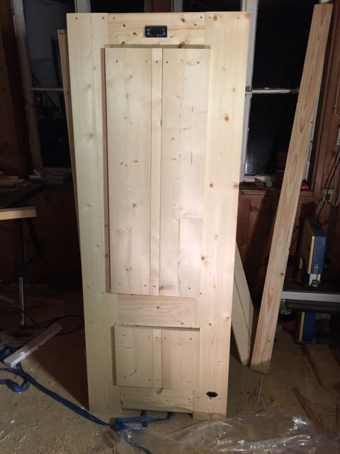

Oben die mit Revisionsdeckel versehene Steuerung...hier kommt später mal ein Teil aus Holz drauf, dass ich auf Dübel stecke
Zum Schluß noch die fertige Front von vorne...unten rechts seht ihr einen "männlichen" Stecker aus dem Bereich PC-Technik..so hängt mir beim Transport oder durch die Gegend rollen nicht dauernd ein Kabel im Weg rum!
Ich muss mal gucken, ob das langfristig auch fürs Freie geht...da suche ich noch nach Lösungen! Eigentlich wollte ich so ein männliches Teil aus dem Rasenmäherbereich verwenden...aber find das mal auf die Schnelle :beob:

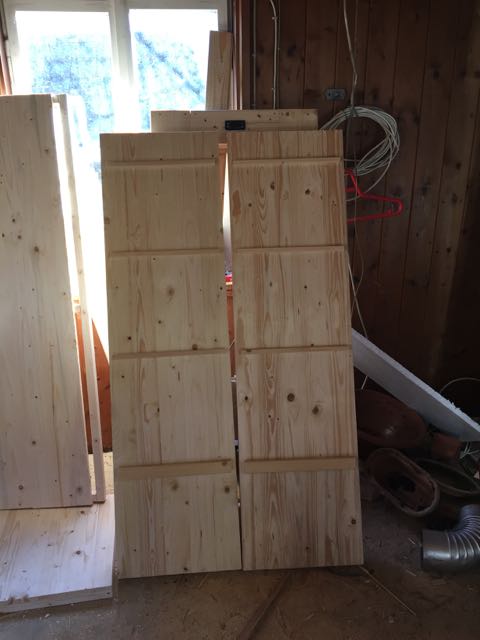

und mit Türen
und mit fertiger Rückwand
