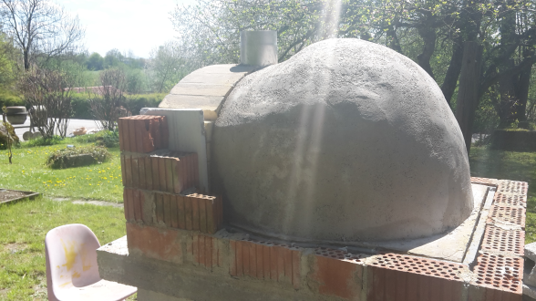

Zuerst wurde natürlich die Kuppel auf Steini-Art betoniert. Hat mit Sandhaufen und Schamottbeton wunderbar und ohne Probleme funktioniert.
Auch die angegebene Menge hat genau gepasst! Danke Steini dafür ;) :danke:
(Evtl finde ich noch ein Bild vom Sandhaufen)
Hier der Sand, war auch ordentlich viel zum rausschaufeln, ist fast ne Radladerschaufel voll geworden :D

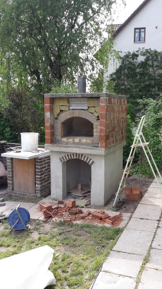

Als nächstes haben wir die seitlichen Wände hochgemauert :wall:

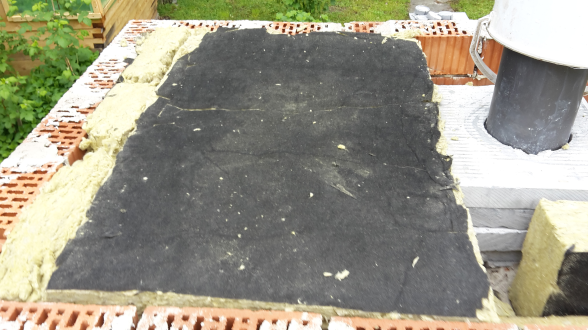

Um das Kaminrohr kamen übrige Isolierplatten vom Boden, in die ein Loch reingeschnitten wurde.
Steinwolle reingestopft.
Als Dach für den Pizzaofen haben wir 12 Betonstürze hergenommen. Da das Rohr dicker als ein halber Sturz ist, mussten wir ans Rohr anstückeln und die Teile haben wir auf der Isolierung ums Rohr aufliegen lassen.
...hier das ganze von vorne
