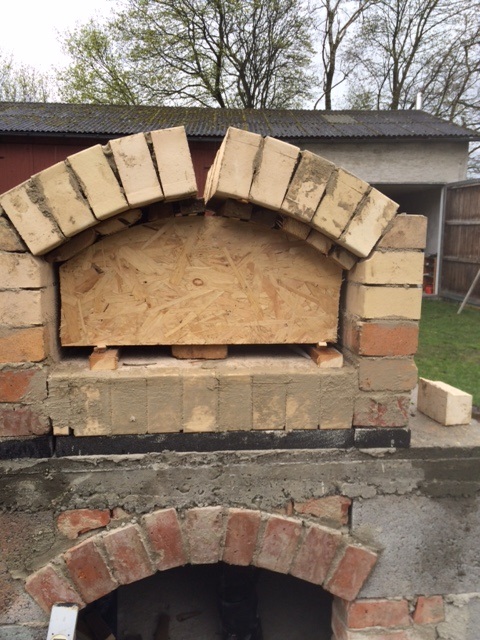

Damit der Bogen auch was wird haben wir zwei Schablonen aus OSB Platten zugeschnitten. Diese dann einfach mit Latten verbunden und darauf kommt nun das Gewölbe.
- Brennraum3.jpg (139.14 KiB) 6772 mal betrachtet

Fast fertig - die letzte Reihe fehlt noch. Hier müssen wir die Steine zu Keilen schneiden und einpassen.
Ein teilweise gefährliches Unterfangen, da die Steine beim flexen "davon springen"
- Brennraum4.jpg (140.89 KiB) 6772 mal betrachtet

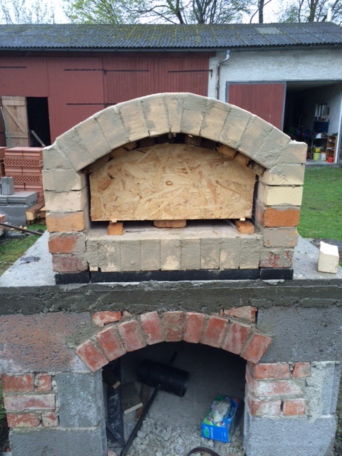

Re: Mei Backhaisla
Fertig - der Brennraum ist gemauert und darf nun trocknen - gar nicht so einfach bei Dauer
- Brennraum5.jpg (136.56 KiB) 6772 mal betrachtet
