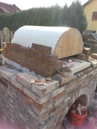

hier ein paar neue Fotos vom Baufortschritt meines LBO.
Der Backboden sollte eigentlich aus kleine Schamottsteinen erstellt werden, da die aber so ungenau waren habe ich mich entschlossen zum Ofenbauer zu gehen und maßhaltige Schamottplatten zu kaufen.
bis bald
Frank
Der fertige Backboden aus 28cmx28cmx5cm Schamottplatten
Die letzten Steine im Gewölbe mit Doppelwandfutter
Der fertige Brennraum mit Sekundärbelüftung

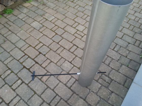

Ofenrohr mit Absperrklappe
20160420_195747 - Kopie - Kopie.jpg (59.61 KiB) 10028 mal betrachtet

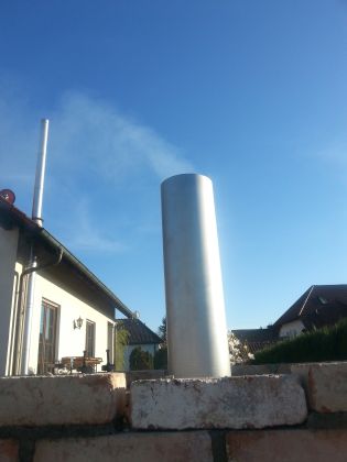

Das erste kleine Feuer
Der LBO zieht super!!

Für was sind den dir 2 auspuffrohre ;) kannst die zur not auch abdichten ?
