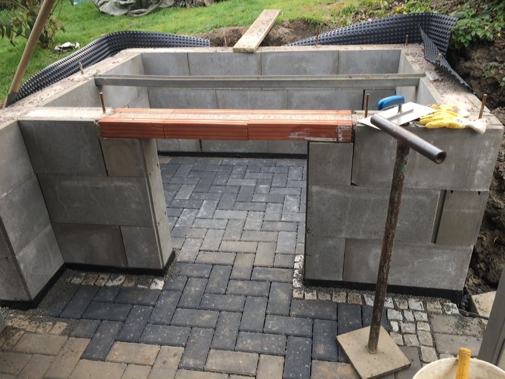

Hmmm, ich denke ich werde irgend eine Feuerfeste Platte unter das Gebälk Schrauben. Mal sehen wie ich das löse.
Nachdem die Wände fertig waren, habe ich erstmal das Pflaster verlegt und eingeschnitten.
Anschließend verschalt und die 15cm dicke Platte oben drauf gegossen.
Hab die sichtbare Vorderkante mit einer Betoplanplatte verschalt, damit der Beton schön glatt wird und keine Holzmaserung der Schalung zu sehen ist.
Mit Dreieckleisten hab ich die Kanten abgeschrägt und eine Tropfkante auf der Unterseite eingearbeitet.
Außerdem habe ich die Dachsparren gegen längere getauscht

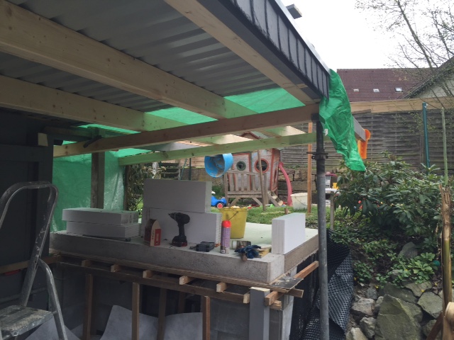

Die Betonplatte ist nun auch der jetzige Stand der Baustelle. Es geht nun ans Eingemachte. Den Ofenkorpus wollte ich aus Ytongsteinen Mauern.
Der Backboden bereitet mir das größte Kopfzerbrechen. Ich habe bereits ein Foamglas besorgt, weiß aber nicht ob ich es verwenden kann. Es ist dieses hier http://baunativ.de/product_info.php?products_id=303 da steht nichts von T4 oder so. Würdet ihr besser ein anderes nehmen?

Zitat aus deinem Link:
GLAPRO Glasschaumplatten sind nicht brennbar. Der Erweichungspunkt liegt bei über 650°C.
GLAPOR wird in die Baustoffklasse A1 eingeordnet.
Das sollte doch ausreichen.
Meines Wissens nach werden mit "T" Materialien für Öffnungen in brandsicheren Wänden bezeichnet. Das trifft aber bei einer Isolierung unter dem Backboden nicht zu.

Hallo Tobi,
wenn das Wort , was da rot ist , fällt , gehen hier normalerweise sämtliche
an .
Weder sind es Steine , noch sind sie Temperatur beständig und von Feuchtigkeit wollen wir in dem Bereich schon gar nicht reden .
Poroton oder ein schnöder Ziegelstein wäre die bessere Wahl .

Hallo Tobi,
sieht sehr sehr gut aus was Du bisher da "hingestellt" hast
Ich habe auch die Glasschaumplatte von Baunativ auf meine Zwischenplatte geklebt.
Auch die 40 mm starken....., zwecks noch bessere Wärmeisolierung schwören einige hier auf die 60 (oder noch dickeren) Platten....
Das Konstruktionsholz vom Dach würde ich im Bereich der Ofentür mit einem Blech schützen... Und auf Ytong/ Poren"beton" beim Korpus würde ich auch verzichten....

Also wenn Tobi mit Ofenkorpus die Umhausung des isolierten Backofenkorpus meint sehe ich da keine Temperaturprobleme. Zumindest erscheint mir das auf dem Bild so.Tobi hat geschrieben:Es geht nun ans Eingemachte. Den Ofenkorpus wollte ich aus Ytongsteinen Mauern.
Und die Feuchtigkeitsprobleme kann er mit einem geeigneten Putzsystem samt Anstrich so weit über dem Boden in den Griff kriegen. Da ist ja dann noch ein Dach (samt Überstand) drüber.

Ich sehe bei der Schraubzwinge , die das Hilfspfettlein halten soll , Gefahr in Verzug !!
Nagel oder schraub da ein Kantholz drunter, damit wenn bei Erschütterungen die Zwinge aufgeht ,das ganze nicht runter kommt .

Mein Blut ist gechillt davon kannst du ausgehn !!
Trotzdem gehört das besagte Material da nicht hin !

Aaaalso - zu erst zur Bodenisolierung ... was verwendest Du als Backboden? Davon ausgehend, dass Du 6cm Schamottesteine/-platten verwendest halte ich 4cm als dadrunter liegende Isolierung für ausreichend. Der Backboden hat eh immer zu viel Temperatur.
Ytong kann funktionieren mit entsprechendem (erwähntem) Aufwand (Putz, Anstrich, etc.) - mir wäre die Gefahr von Rissbildung etc. dennoch zu hoch und ich würde ebenfalls einen anderen Baustoff verwenden...
Die Balkenlage über der Ofentür ist wirklich sehr niedrig - zumindest wirkt es auf den Bildern so.
Wenn möglich würde ich die Ofentüre zwischen zwei Balken positionieren oder andersrum zusehen das kein Balken direkt über der Ofentür ist.
Zusätzlich ein Hitzblech um die Balken vor Flammenschlag zu schützen...
