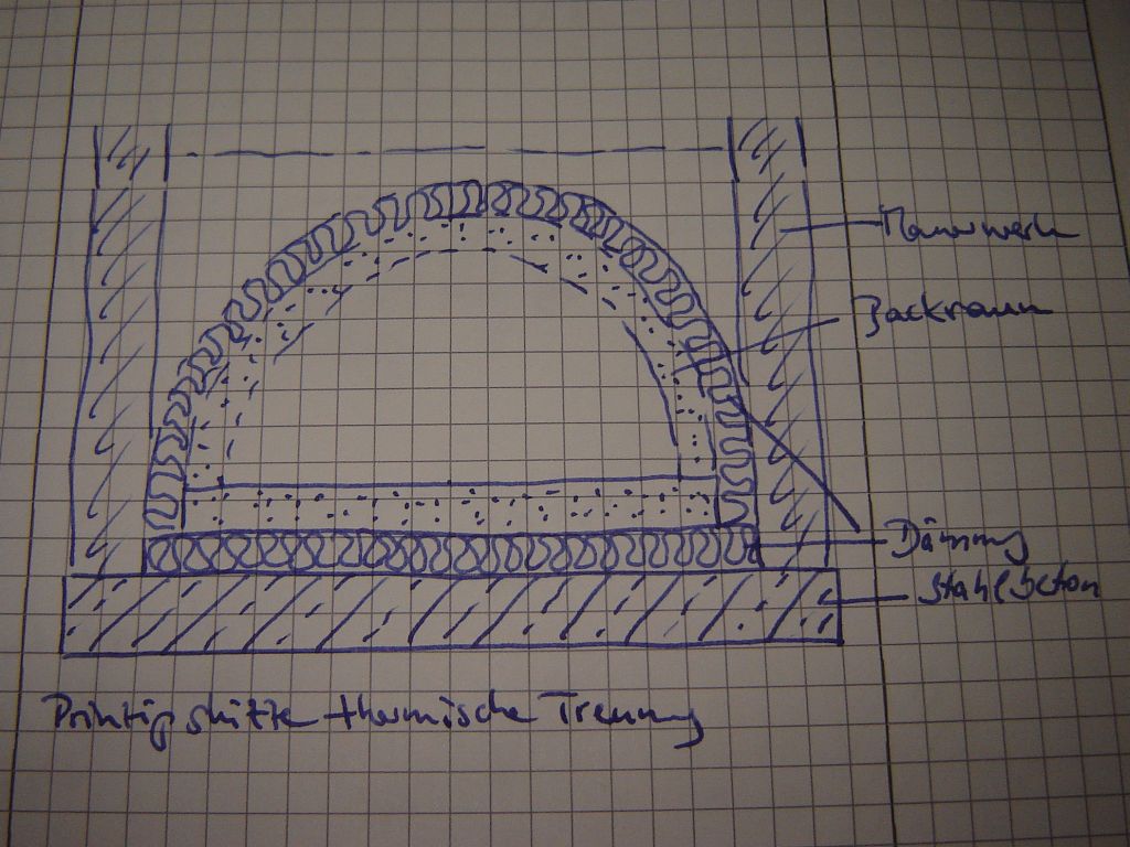

Das hast du richtig verstanden!
Auf die Schnelle zum Verständnis:
Thermische Trennung.jpg (138.43 KiB) 6974 mal betrachtet

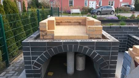

endlich hatte der Wettergott ein einsehen und ließ es mal nicht regenen.
Ich habe Heute endlich begonnen die Schamotte-Steine für den Backofen weiter zu mauern.
Ergebnis - seht selbst.
Schamotte 1-3.jpg (22.66 KiB) 6851 mal betrachtet
Schamotte 1-2.jpg (20.96 KiB) 6851 mal betrachtet
Schamotte 1-1.jpg (20.42 KiB) 6851 mal betrachtet
Und Morgen soll es vom Wetter her auch wieder passen.
Da freut man sich.
Beste Grüße von der Ostsee
Ralf

Seh ich jetzt erst warum hast du vorne nicht mit versatz ? heißt das so ? gemauert ?
Dauerbrenner
Einheizer
Einheizer
Beiträge: 58
Wohnort: Seebad Lubmin
Beitrag von Dauerbrenner »
Hallo Rainer,
vorne wird noch auf eine Linie gemauert.
Darauf will ich dann den Rahmen für die Türen setzen.
Das wird sich bei den nächsten Bildern sicherlich besser darstellen. :lupe:
