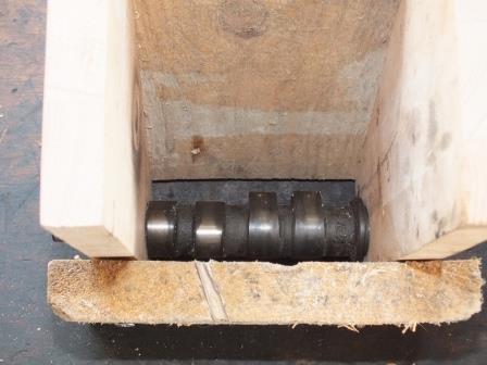

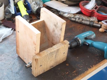

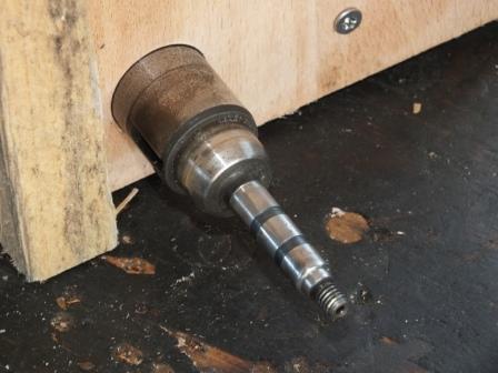

So,
hier mal Fotos der Bretterbude, wollte zunächst nur mal die Theorie untermauern.
Das Ding baue ich nochmal in ordentlich mit Lagern und zusätzlichem Antriebsritzel oder Riemenscheibe, dann kann man bei Bedarf noch einen Motor anbauen.
Anstelle des schrägen Brettes kommt dort ein verstellbarer Keil für verschiedene Nussdurchmesser zum Einsatz, fertig.
Simpel und funktioniert gut.

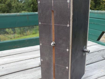

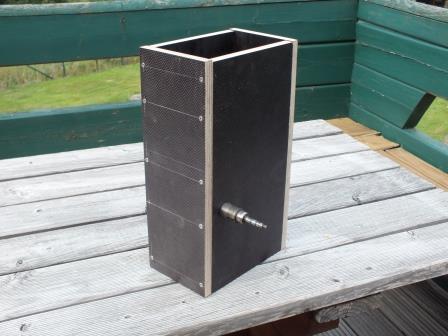

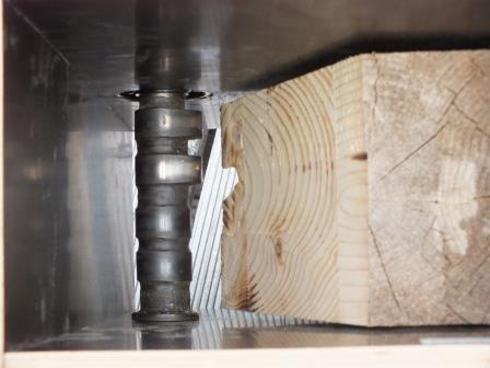

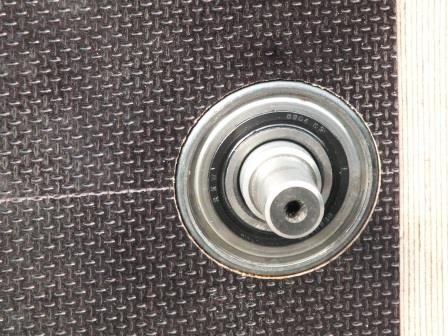

So,
jetzt ist sie im Prinzip fertig.
DSCF8221 - Kopie.JPG (32.63 KiB) 2325 mal betrachtet
DSCF8223 - Kopie.JPG (36.48 KiB) 2325 mal betrachtet
DSCF8222 - Kopie.JPG (48.38 KiB) 2325 mal betrachtet
DSCF8226 - Kopie.JPG (28.16 KiB) 2325 mal betrachtet
Jetzt brauche ich noch einen M8 Sterngriff für die Keilverstellung, der Keil bekommt noch Aluriffelblech und die Kanten Aluwinkel. Ein Deckel kommt auch noch drauf, bei entsprechender Drehzahl fliegt gerne was oben raus.
