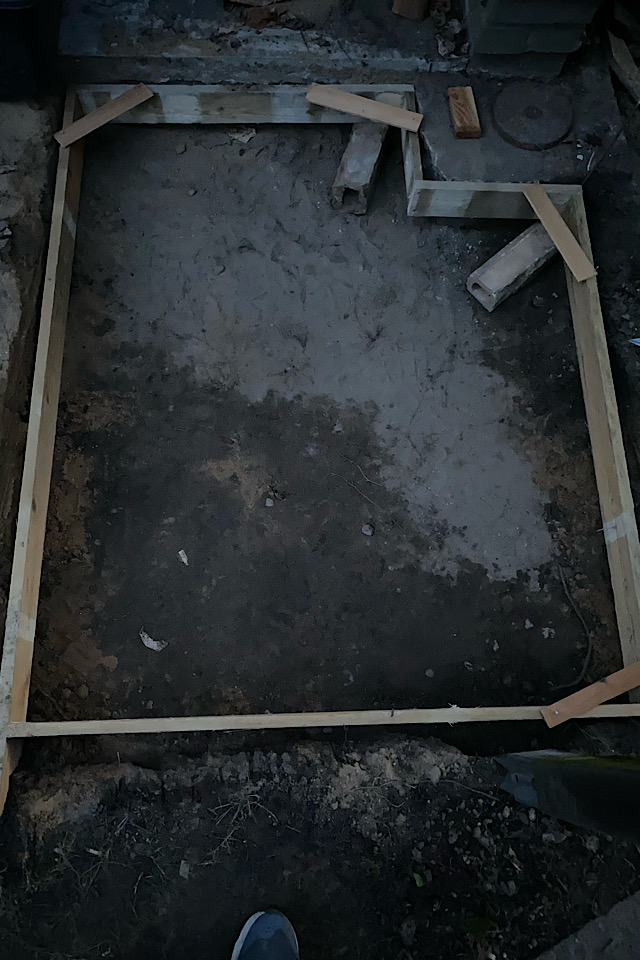

Konnte heute etwas weitermachen

Und wieder etwas weiter gekommen...

Hallo Campianer,
das sieht doch schon mal vielversprechend aus.
Im nächsten Schritt auf jeden Fall genügend Bewehrung / Armierung für die Bodenplatte mit einplanen.
Ich wünsche Dir viel Erfolg bei Deinem Projekt und bin schon mächtig gespannt auf die nächsten Bilder.
Grüsse aus dem Schwabenland
Ulrich
"Geht nicht" gibt's nicht!

Das Gleiche nochmal dann oben. Sollte dann reichen oder?

das reicht für ein hochhaus
wie dick wird die betondecke??

10cm

campianer hat geschrieben:Hallo, hätte mal die Frage , ob man ein neues Fundament einfach an ein vorhandenes ran gießen kann?
Sieht bei mir so aus.
Ganz rechts der kurze Pfeil da ist ein richtiges tiefes tragendes Fundament. Links das ist ein flaches was vom Huas abgeht.
Kann ich da einfach ran gießen?
Ja auch wenn Du schon fertig bist...
Ich habe kürzlich Müllboxen ans Haus gemauert. So 1,5 Meter hoch, wiegt schon ein paar Hundert Kilo, da ich Vollziegel nehme.
Auch ich wollte rangiessen, wie Du.
Ein Freund meines Sohnes wurde vom Papa gebracht, der arbeitet auf dem Bau mit Stahlbeton.
Er sagte mir alle 20cm ein 14 er Loch und mit Mörtel ein 12er Eisen ins alte Fundament befestigen.
So wird das alte und neue zusammengepappt. Sollen ja später nicht unterschiedlich sacken.
Ja schade, zu spät .
