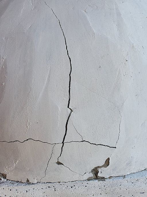

Jetzt nach den ganzen Bildern würde ich sagen nur ein neuer Ofen da ja die ganze Außenschale im Eimer ist. Du müsstest die Außenschale vorsichtig entfernen und komplett neu machen.

Ohne die Öfen genau zu kennen, oder gesehen zu haben, sieht diese "Putzkonstruktion" für mich alles andere als solide aus.
550,-€ sind schon ein stattliches Sümmchen (ich finde den Ofen für 1100,-€ schon recht teuer), vielleicht kannst Du noch etwas mehr raushandeln, denn der Rücktransport des kaputten und der Transport des neuen schlägt für den Verkäufer ja schon heftig zu Buche. Das Geld würde ich nehmen und den Ofen dann besser gestalten als den Serienzustand. Ich würde ihn an seinen geplanten Platz stellen und wenn er nicht mehr bewegt werden muss, isolieren, verkleiden/verputzen, dann weisst Du was Du hast.

So wie ich das sehe, sitzt der Ofen auf einer Betonplatte die ist schon ausgehärtet, das Portal ist fest und am Platz stehen geblieben.
Der Ofen wurde aufgemauert und der Mörtel ist noch elastisch. Das ganze passierte mit dem Bewegen eines großen Staplers,
der ist an den Ecken angestoßen , beide Ecken sind abgebrochen und durch den Schlag hat sich das Gewölbe verschoben.
Aber ihr wollt :bilder: :bilder: :bilder: :bilder:
Beim größeren Riss könnte eine Schlaufe vom Eisen drinn sein

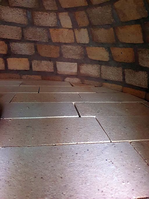

Man sieht auch genau wie sich das Gewölbe auf der Grundplatte verschoben hat
Unten sieht man eine Eisen lasche so könnte es in den Fugen des Gewölbes auch sein.
An den Bodenplatten sieht man den Verzug des Ganzen.
Ich denke dass das Gewölbe noch zusätzlich mit einem Fixier Kleber am Boden gehalten wird, erklärt die dunklen Abdrücke auf
der Bodenplatte. Die Außen haut ist sicher mit Feuer beton zugeschmiert, denn so gleichmäßig können die Steine gar nicht sein.
Infolge des großen Schadens des SBO habe ich Karen geraten, den Ofen zurück zuschicken und lieber die Zeit warten
bis ein neuer vorhanden ist. Denn das ganze ist nicht mal den Ermäßigten Preis wert, vor allem wenn mann nicht weiß
ob nicht doch noch kleinere Risse im Gewölbe sind die erst nach dem Einbrennen sichtbar werden.

auf jeden Fall neu nehmen,du kannst im Inneren nicht sehen was sonst noch defekt ist und irgendwann kommt das ans Licht und dann isset zu schbäht...
