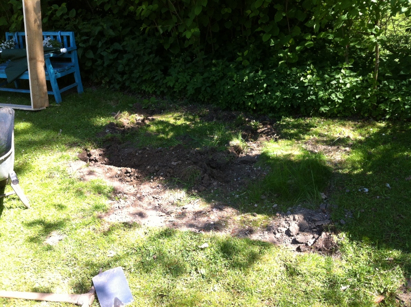

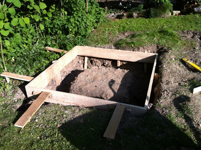

Ich wollt da aber noch eine Frage fragen...ich hab gelesen das man beim Backboden zwischen die Foamglasplatte und den Schamotteboden noch eine 2 cm Quarzsandschicht einbringen sollte. Wird der Quarzsand nur abgezogen und dann die Schamottesteine aufgelegt oder braucht man da noch etwas anderes um die Steine zu befestigen? Halten die Steine so auf dem Quarzsand?
Bitte um Info für einen Unwissenden
Gruß und
Chris
PS: Anbei erste Bilder von "Anfang"

chris
Re: Fragen zum SBO
Jetzt aber...
- IMG_0058 (800x598).jpg (459.36 KiB) 6576 mal betrachtet
- IMG_0056 (800x598).jpg (448 KiB) 6576 mal betrachtet
