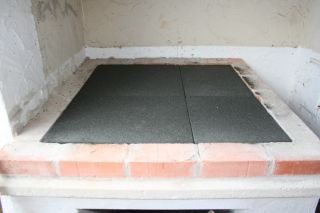

ich habe wieder Bilder von meinem Baufortschritt. Ich habe jetzt 8cm Foamglasplatten mit dem Bitumen nach unten in den äußeren Backsteinkranz eingepasst. Zwischen Betonplatte und Foamglas habe ich keinen Sand oder Kleber o.a. gegeben. Wackelt auch nicht. Jetzt habe ich die Backsteine (außen) und die Schamottesteine (Backraum) einmal lose so gelegt, wie ich es mir vorstelle. Im nächsten Schritt möchte ich den Backraum auf das Foamglas setzen. Meine Fragen:
1. Was kommt jetzt zwischen Foamglas und Schamotte? Nehme ich den gleichen Mörtel den ich auch für´s Gewölbe nehme?
2. Soll ich vielleicht zwischen Foamglas und Schamotte noch eine Reihe Backsteine als Wärmespeicher legen? Was kommt dann da dazwischen? :frage:

zwischen Schaumglas und Schamotte solltest du Schamottemörtel verwenden.
Wenn ich deine Frage richtig verstanden habe, möchtest du unterhalb des Schamottebackbodens noch Backsteine zur Wärmespeicherung verlegen.
Dies ist nicht notwendig, da die Schamottesteine ausreichend Wärme speichern und die Schaumglasdämmung sehr gut isoliert.

ich habe Foamglas im SBO und habe die Schamottsteine direkt draufgelegt . Zum Schluss die Spalten mit einer dünnflüssigen Mörtelmasse ausgegossen. Was sich über den Schamottsteinen abgesetzt hat ist beim auskratzen oder feuern wieder weg gegangen. Bisher hatte ich noch keine Probleme, auch wenn es einmal Höhenunterschiede
von 1-2 mm an den Steinen gibt , beim einschiessen bleibt das Brot ja liegen und beim herausnehmen , stört es nicht. Genauso ist es mit Pizza oder ähnlichem.
Viele Grüße aus dem südlichsten Teil des Schwarzwaldes Gerd

ich habe sie nicht mit Schamottmörtel befestigt , nur loose aufgelegt. Wenn du sie aber mit Mörtel einlegst , hast du die Möglichkeit sie ebener einzupassen .
Bei mir trägt das Eigengewicht der Steine und die Mörtelschlämme dichtet ab.
