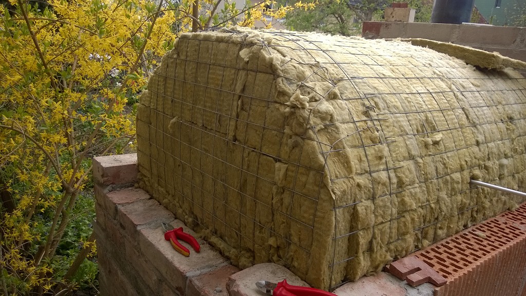

Aber dann auch am Ofen. Ich habe weiter gemauert, so dass das Portal fertig ist.
Dann habe ich eine Tauchhülse für das Thermometer gesetzt, etwa in halber Höhe des Gewölbebogens im hinteren Bereich und bis etwa 15 mm an den Brennraum heran. Schöööööön vorsichtig natürlich. Beim Anheizen zeigt es gut brauchbare Werte - nach meinem Eindruck, aber dazu später mehr.
Dann habe ich mit der Ummauerung des Backraumes angefangen (Poroton von wegen weiterer Wärmedämmung, im hinteren Bereich Backstein, schon wegen der Gewichtsbalance, denn vorne ist der schwere Portalaufbau und es kommt vorne später ja noch ein Dachüberstand hinzu. Vorsicht ist besser als Nachsicht, sagt man ja. Oder: Vorbeugen ist besser als die Schuhe beschmutzen. :durst:
Dann wurde weiter fleißig gemauert. Das Portal und die weitere Ummauerung sind mit Drahtankern verbunden. Die Ummauerung (ohne Portal) bekommt noch einen Ringanker aus Estrichbeton mit einem 8er Moniereisen. Obenauf wird dann der Dachstuhl gesetzt und (die Fußpfetten) verdübelt. Aber das wird noch ein wenig dauern, bin ja wochenendiger Triebnachgänger.

Und was soll ich sagen: Die Bodenplatte hat von unten etwa 40 Grad (Bodenaufbau: Ziegelstürze, 80 mm Kalziumsilikat, 15 mm Sand, 70 mm Schamotte. Das halte ich für tolerabel. Das Thermometer zeigt mir Werte die ich mit dem Backergebnis in Einklang bringe (noch habe ich kein IR-Thermometer). Vom Verhältnis Unterhitze zu Oberhitze würde ich mir tendenziell weniger Unter- und mehr Ober wünschen. Das Pizzagemüse hätte mehr brauchen können, während wiederum der Teig (auf Blech gebacken) perfekt war und nicht länger hätte drin bleiben dürfen.
Ich kann mir vorstellen, dass längeres "Abstehen" lassen des Ofens nach dem Ausräumen und vielleicht mit Wasser aushudeln das Temperaturverhältnis etwas korrigieren würden.
Da die 80 mm Steinwolle außen durchaus gut warm wird, lege ich vielleicht im oberen Bereich (Rundung) nochmal 40 mm drauf, so dass die Oberhitze tendenziell stärker ausfallen sollte.
Ganz an der Seite des Gewölbes ist die Dämmung schwächer, wie Ihr teilweise ja durchaus kritisch angemerkt habt. Da habe ich etwa 50 mm. Die Porotonsteine tun aber das ihre, sie sind außen mit geschätzt 25 bis 30 Grad deutlich kühler als die 80 mm Steinwolle im oberen Bereich (sowie die sie einfassende Estrich-Stahlmatte).
Ich bin gepannt, was die ergänzende Dämmlage bringen wird und wie sich der Ofen bei noch höheren Temperaturen verhält. Und natürlich mit mehr Wartezeit etc.
