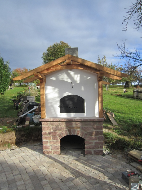

Hallo :sbof: ,
es gibt wieder Bilder.
Wände gestrichen, Tür eingebaut, Kamin gemauert und den Dachstuhl fertiggestellt.

Sehr schön ist der Ofen geworden. Du wirst sicher viel Freude mit dem Teil haben. :respekt: :respekt: :respekt:

Feines Teil, gefällt mir ausgesprochen gut...

Hallo Wolfram,
schönes Teil das da bei dir entstanden ist.
Alles sehr sauber gearbeitet. Das gefällt mir. :applaus:
Da wirst du sicher viel Freude dran haben.
Glückwunsch.

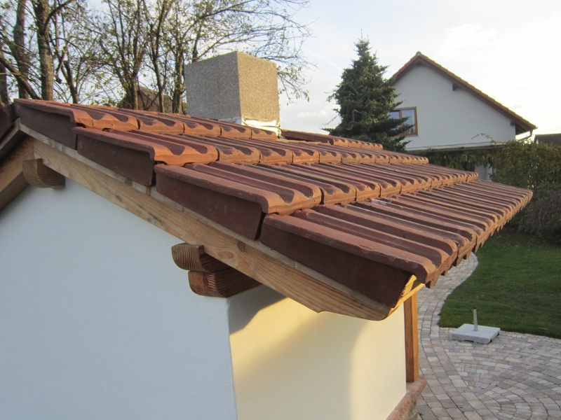

Hallo :sbof: ,
ich hatte mal wieder Zeit, um an meinem Ofen weiter zu machen.

Als nächstes ist der Kamin dran. Da weiss ich allerdings noch nicht was ich als Abschluss drauf mache.

Hallo Wolfram,
sieht ganz toll aus, Dein Ofen. Saubere Arbeit!
Bin mal gespannt wie Du die Abdichtung zwischen Kamin und Dach hinbekommst.
Zur Kaminabdeckung: Es wirkt immer gut wenn sich die Dachform mit gleicher Dachneigung wiederholt.
Gruß aus der (jetzt leider verregneten) Ortenau.
