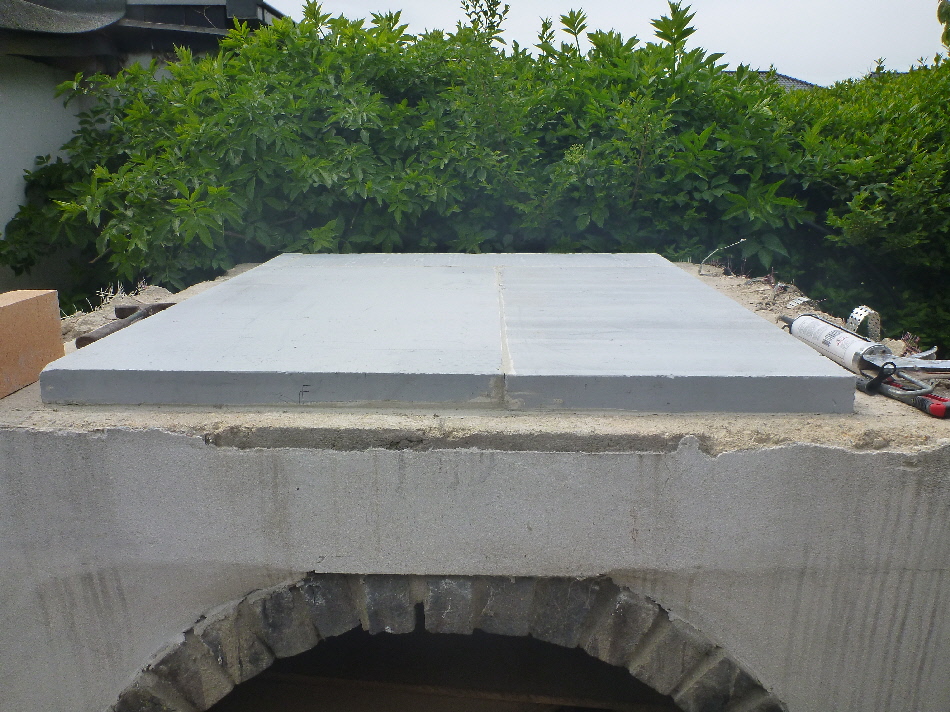

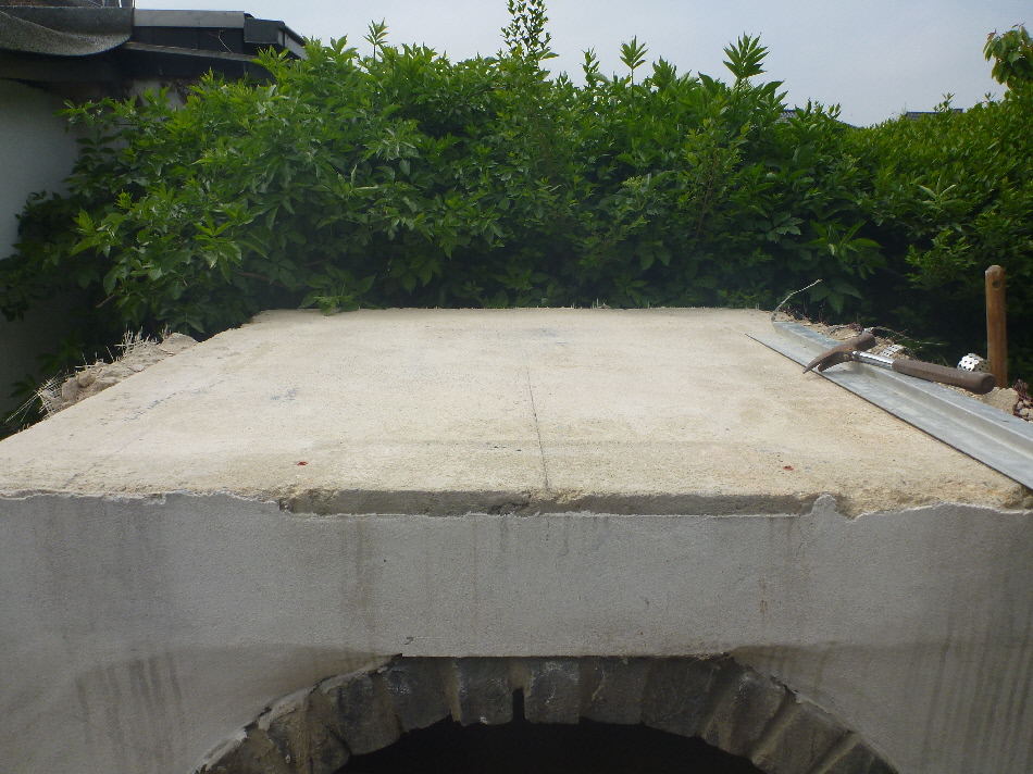

Auf dieser Fläche stand also der "alte" Ofen,der leider nicht wirklich lange gehalten hat. Gut er hatte einige Baufehler,von da her war es für mich zu verschmerzen das ich ihn abreissen mußte. Diese möchte ich natürlich beim "neuen" Ofen tunlichst vermeiden. Als erstes wäre da die Bodenisolierung,hier Kalziumsilikat. Nun das liegt nun drunter.
Das Kalziumsilikat wurder mit einem Hitzebeständigen "Kleber" auf der Backfläche möglichst ohne Höhenunterschiede verklebt. Möglichst... :pfeifend:

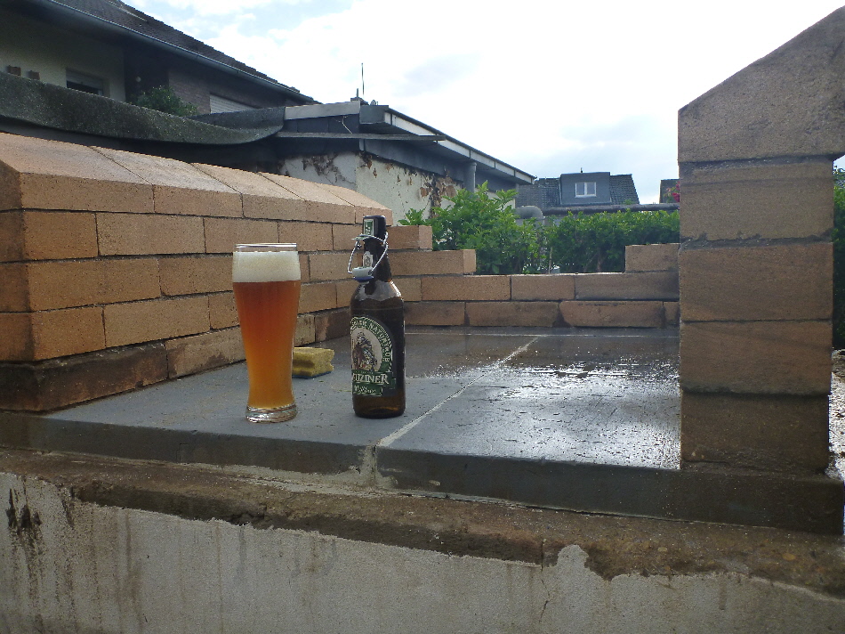

Laut Bauplan soll ich 2-3 mm Fugen einhalten... :muah: Wie das mit dem Kleberzeugs zu schaffen ist ist mir ein Rätel. Rührt man es so an wie in der Anleitung vorgesehen dann sollen 23-24% Wasser hinzu kommen...Dann ist der Kleber wie Wasser und an Fugen ist eigentlich nicht wirklich zu denken. Also rühre ich ihn etwas "dicker" an, na ja dadurch kommen dann auch etwas dickere Fugen zustande... :frage: wenns falsch ist werde ich es schbähtestens beim Anfeuern zu schpüren bekommen.... :frage:
Ab und zu brauche ich das Ziel noch mal vor Augen...sorry is halt so... :frage: Aber es passt schon ganz gut...
Das berüchtigte Eierfarben Bierchen... :papel: Feierabendbirechen.... :hihi: Aaaach ja der Boden ist noch mal rausgenommen,da ziemlich reichlich Kleber zwischen die Fugen geraten ist. Sobald ich den Bogen fertig habe lege ich den selbstredent wieder rein,nur damit er nicht so versaut...Ist auch laut Bauplan so vorgesehen...
Nu is bis morgen zugepackt, Stichwort hydratisches Abbinden... :frage: :frage: :frage: Ich hoffe das reicht...

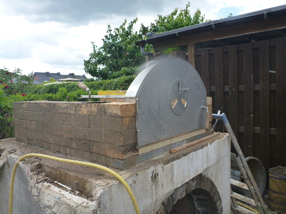

Soo das ist bis hierher ers mal Stand der Dinge. Ich hoffe das es heute weitergehen kann...Das heist der Bogen ist dran und mir geht der Allerwerteste auf Grundeis... :wirr:
