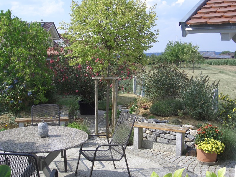

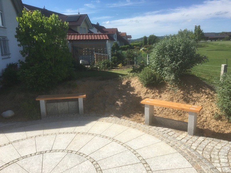

Anbei ein kleiner Einblick nach dem Motto "vorher - nachher", getrieben von der Idee einen Sommerstandplatz für unseren Oleanderbusch, im Hintergrund der letzten beiden Bilder, zu schaffen.
SBF 37.JPG (185.87 KiB) 7993 mal betrachtet
SBF 66 - Erweiterung.JPG (222.41 KiB) 7993 mal betrachtet
SBF 67 - Erweiterung.JPG (214.98 KiB) 7993 mal betrachtet
Nachdem der erste Teil der Trockenmauer steht hoffen wir jetzt auf zahlreiche Bewohner aus der Natur.
