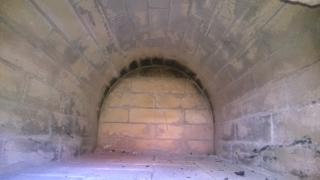

Hallo ovi,
Du hattest gefragt, die der Backraum innen nach dem Feuern ausschaut. Dazu kann ich heute ein Bild nachreichen - vom gestrigen Backen (aber dazu später mehr!).
Hier erstmal das Bild. Schaut doch gut aus, oder? Haben bei knapp 280 Grad die Glut herausgeholt.
LG,
Michael

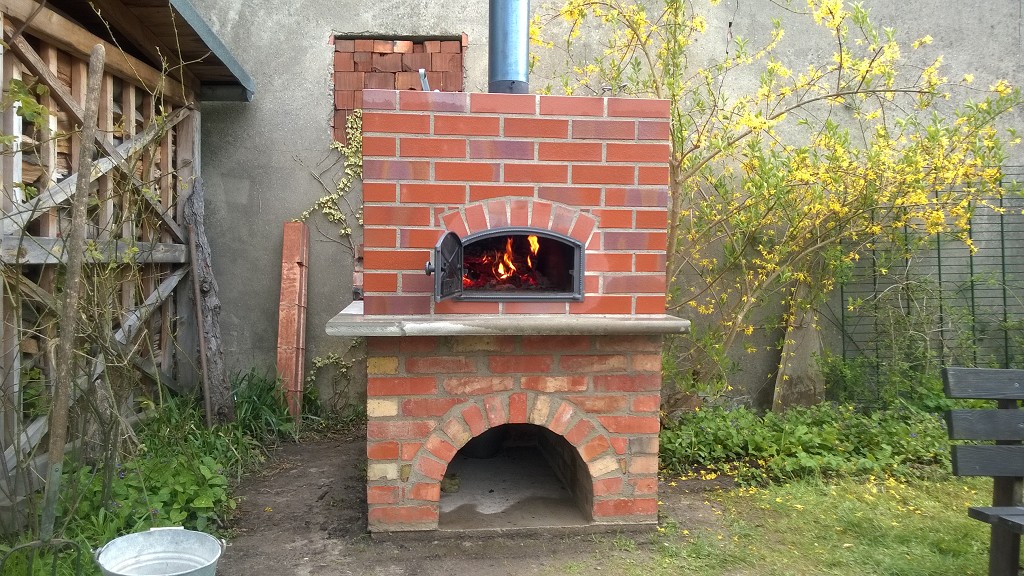

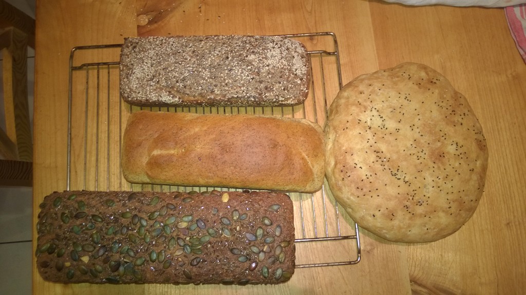

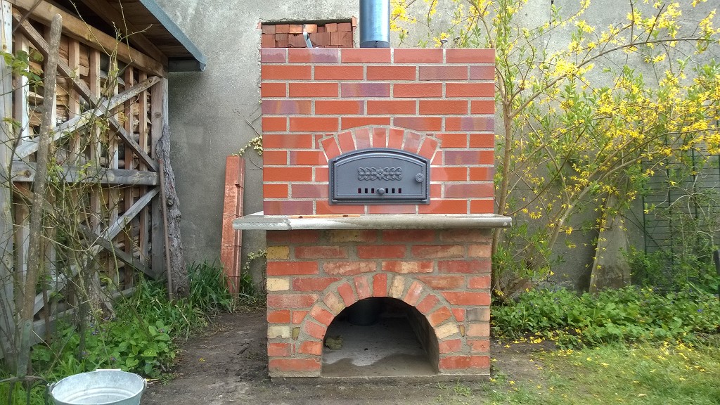

So, liebe Freunde,
hier noch ein paar Bilder, Daten und Fakten. Seht es mir bitte nach - Ihr seid ja schon alte Hasen, habt schon hitzefeste Hornhaut und Euren Ofen auch bei Wind, Wetter und Schneetreiben in die Röhre geschaut.
Für mich war's nun das zweite Mal. Und es war noch schöner als das erste Mal!! :bussi:
Angeheizt ab 12 Uhr, zusammen etwa 14 Kilo Holz (Fichte, Lärche und Buche).
Um 14 Uhr 170 Grad, um 16 Uhr 278 Grad. Raus mit der Glut (ein Eimer voll), gefegt, gewischt. Unser Besuch ist da und staunt...
Um zehn vor fünf Brötchen rein bei 270 Grad, 5 Minuten. Göttlich (siehe unten). Mittlerweile ist der Besuch voller Vorfreude.
Um 17 Uhr nochmal wischen und ein Körnlessbrot bei 265 Grad hinein.
Eine Viertelstunde später fangen wir gleichzeitig das Pizzabacken an - insgesamt 3 Gänge nacheinander.
Zehn vor sechs Brot raus, dritte Pizza rein - 250 Grad.
Viertel nach sechs ein großes Fladenbrot, 1,5 Kilo (243 Grad) für 30 Minuten.
Halb acht kommt mein leckerstes Brot (Rezept muss ich hier mal online stellen), gut 2 Kilo schwer in der Kastenform hinein. Eine knappe Stunde zugedeckt, eine knappe Stunde offen, also zusammen 1,5-2 Stunden muss es schwitzen - ich muss die Zeiten aus dem Strombackofen hier etwas neu arrangieremn..... Es beginnt bei immer noch 228 Grad.
Mit dem Aufdecken des o.g. Brotes gesellt sich zu diesem noch ein fix angesetztes Toastbrot (auch super lecker....) bei 218 Grad um zwanzig nach acht.
Toastbrot (208 Grad) und das große Brot (203 Grad) sind kurz nacheinander fertig.
Um Mitternacht haben wir immer noch 180 Grad. Nur das Lagerfeuer ist heißer.... :koch:
Am nächsten Tag morgens um 8 sind es 130 Grad und jetzt am späten Abend noch 90. Heute also hätte man z.B. einen großen Topf Kesselgulasch phantastisch zart garen lassen können.
Ich bin hellauf begeistert.....
