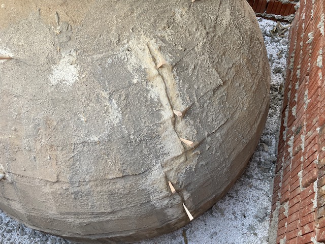

Hallo Ovi, ich habe noch nichts gemacht, außer den Ofen hochzufahren und jetzt in die Risse keile gesetzt! Dabei habe ich jetzt gesehen, dass ein Riss bis innen geht, man konnte das Feuer von außen sehen. Flammen oder Rauch sind aber nicht rausgekommen!
Habe jetzt einen schamottekleber gefunden, womit ich alle Risse zudrücke! Damit kleben hoffentlich alle steine aneinander und die Risse sind dauerhaft zu!
Den schamottemörtel bekomme ich in den Riss nicht ganz rein und durch eine silikonspritze lässt sich das Material nicht drücken!

Ist ja auch nicht nötig. Die Speichermasse (Schamotte) bleibt ja die selbe und wenn die Risse von der Aussenseite zu sind ist das schon ausreichend um die Srahlungswärme drin zu behalten. Mit etwas flüssigerem Mörtel kann man aber eigentlich sehr weit in die Risse reinkommen.treukes hat geschrieben:Den schamottemörtel bekomme ich in den Riss nicht ganz rein und durch eine silikonspritze lässt sich das Material nicht drücken!

erstmal danke ich allen, für die hilfreichen Tipps zum Verschließen der Risse.
Hat aber leider nicht so geklappt, wie ich mir es vorgestellt habe
Ich habe mit jetzt FERMIT SCHAMOTTEKLEBER HT 1100 bestellt und werde dies von innen und außen in die Risse eintragen. Dann am Wochenende mal hochfahren und die nächsten Risse verkleben. Ein Ofenbauer hat mir das als Tipp gegeben!
Ich werde vom Ergebnis mit Bilder berichten.

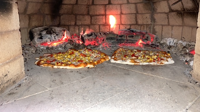

Hallo meine Lieben Freunde des guten Geschmackes
ich habe den Ofen mal wieder hochgefahren und Pizza gemacht. Innen an der wand hatte ich über 500°C am Boden ca. 350°C.
Pizza war super!
Jetzt zu dem Riss im Mauerwerk. Der Kleber ist super. Lässt sich wie Silikon auftragen und tief in auch kleine Risse spritzen! Ich kann das nur für alle empfehlen, die was flicken müssen. Auch für Innen ohne Probleme!
Jetzt noch die ganz kleinen Risse damit ausbessern und dann wird isoliert, Dach drauf, fertig
Pizza war super!
