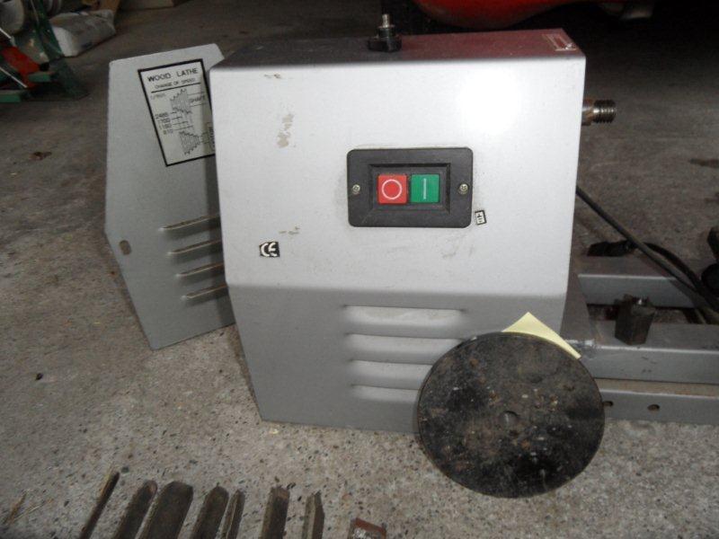

War in der Zwischenzeit nicht untätig, habe per Kleinanzeige in der Tageszeitung eine einfache Drechselbank mit 8 Schneideeisen für 50 Euro gekauft. Allerdings hat die Maschine kein Backenfutter.
die nächsten Schritte sind jetzt:
- die Schneideeisen schärfen
- Holz besorgen
- Eine geeignete Stellplatz für die Maschine schaffen
und dann einfach mal probieren

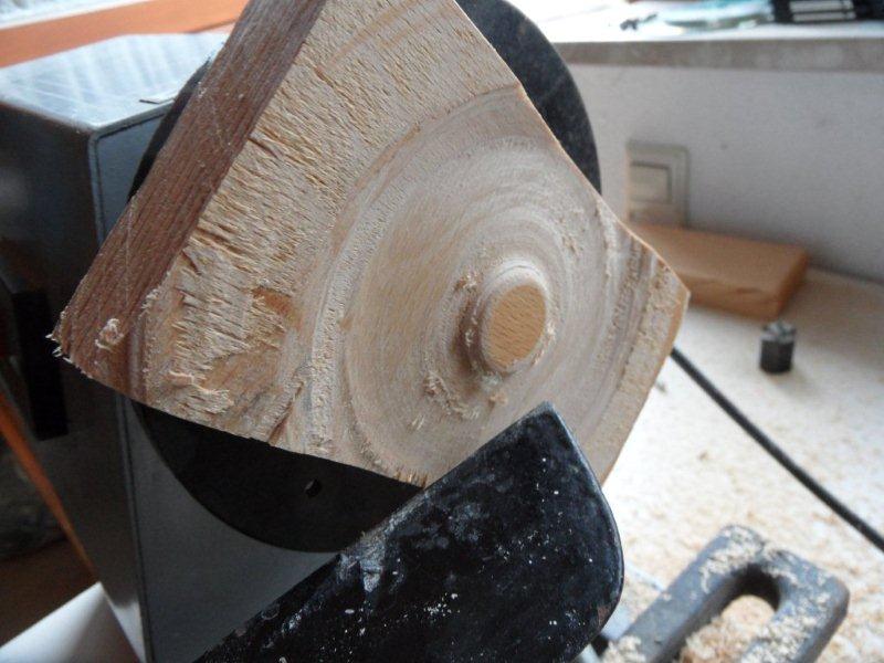

Dann habe ich eine Multiplex-Holz auf die Scheibe geschraubt. Es zeigt sich hier gleich dass die Eisen wohl nicht scharf genug sind.
1. Versuch.jpg (68.82 KiB) 1134 mal betrachtet

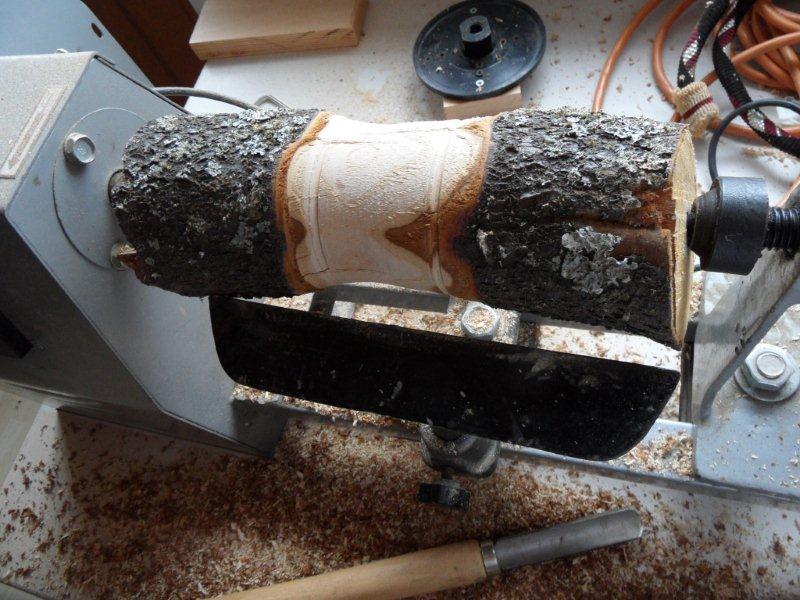

Habs dann noch mit einem Stück Kirschbaum probiert (bin mir nicht sicher ob das Kirschbaum ist)
Da kommt die Maschine auch gleich an die grenzen. Manchmal muss man das holz beim einschalten drehen damit die Maschine los läuft.

Tja, jetzt muss ich mich wohl erstnochmal mit dem Thema schleifen und entgraten beschäftigen.
Hat jemand einen Tipp!
Danke
Thomas
