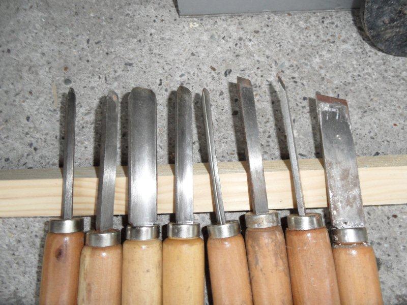

Hey Drechselfreunde,
bin heute wieder ein großes Stück weiter. Hab zum ersten mal gedrechselt!!!!
Hab mir vom Nachbarn so eine kleine Schleifmaschine ausgebort und 2 Eisen geschärft bzw. probiert zu schärfen.
Ich meine dass ich alles richtig gemacht hab aber so wirklich scharf sind die nicht.
Habe auch mit einem feinen Schleifstein von der Gegenseite entgradet.
Bei dem flachen Eisen geht das ja noch aber nicht bei dem Rundmeisel.
Da habe ich von der Schliffseite mit dem nassen Stein drüber gezogen.
So richtig hab ich das noch niergendwo gesehen. Nur wie man schleift, das ist in verschiedenen Videos gut erklärt.
Eisen schärfen.jpg (63.06 KiB) 1135 mal betrachtet
Dann habe ich eine Multiplex-Holz auf die Scheibe geschraubt. Es zeigt sich hier gleich dass die Eisen wohl nicht scharf genug sind.
1. Versuch.jpg (68.82 KiB) 1135 mal betrachtet
Habs dann noch mit einem Stück Kirschbaum probiert (bin mir nicht sicher ob das Kirschbaum ist)
Da kommt die Maschine auch gleich an die grenzen. Manchmal muss man das holz beim einschalten drehen damit die Maschine los läuft.
2. Versuch.jpg (82.96 KiB) 1135 mal betrachtet
2. Versuch 1.jpg (95.94 KiB) 1135 mal betrachtet
Tja, jetzt muss ich mich wohl erstnochmal mit dem Thema schleifen und entgraten beschäftigen.
Hat jemand einen Tipp!
Danke
Thomas

Hi Thomas,
bringe das unrunde Holz ruhig vorher mit einem Beil & Hackstock in eine annähernd runde Form - das erleichtert gerade bei solch kleinen Maschinen wie wir sie verwenden die Arbeit.
Zum Schärfen der Eisen: ich bin ja so ein Schärfefetischist und kann überhaupt nicht mit stumpfem Werkzeug arbeiten. Aber erklären kann ich es auch nicht gut und schreiben noch weniger. Mit meiner Kompaktkamera lassen sich auch Videos drehen. Ich kann ja bei Gelegenheit versuchen, eine Beschreibung bei YouTube hochzuladen.

Ich fand diese Anleitungen sehr gut:
http://www.woodworking.de/schaerfprojekt/drechsel1.html
http://www.woodworking.de/schaerfprojekt/drechsel2.html
http://www.woodworking.de/schaerfprojekt/drechsel3.html
http://www.woodworking.de/schaerfprojekt/drechsel4.html
http://www.woodworking.de/schaerfprojekt/drechsel5.html
http://www.woodworking.de/schaerfprojekt/drechsel6.html
Mit stumpfen Werkzeugen ist das Arbeiten mühsam und man muss viel Nachschleifen. Wenn man kein scharfes Werkzeug hat, ist es mit dem Spaß schnell vorbei. Das Schärfen der Werkzeuge ist eine der zentralen Dinge beim Drechseln. Von da her ist ein gesunder Schärfefetischismus eine Grundvoraussetzung beim Drechseln. ;)
In einem Buch das ich habe, steht drin, dass die meisten das Hobby wieder aufgeben, weil sie nie richtig gelernt haben ihre Werkzeuge zu schärfen und daher ständig frustriert wurden. Ich kann aus eigener Erfahrung sagen, dass eine scharfe Schalenröhre oder ein scharfer Meissel extrem viel Spaß bereiten. Sie gleiten mit wenig Kraft locker über das Holz und erzeugen feine Locken (außer bei Meranti *hust*). Ob das Werkzeug scharf ist und man in der richtigen Position schneidet hört man nach einer Weile sogar. ;)
