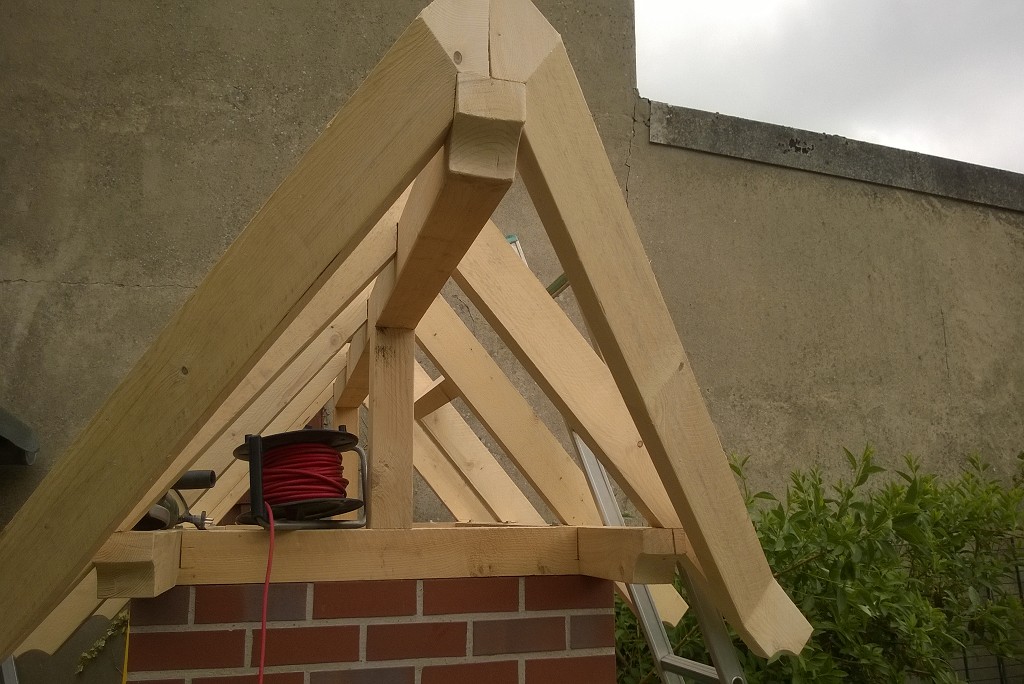

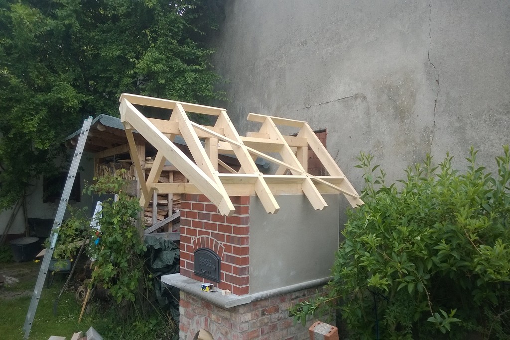

mit meinem Ofen geht es in eine der letzten Runden. Außenputz und Dachstuhl lauteten die Aufgaben.
Als erstes war auf das Mauerwerk eine Art Ringanker zu setzen. Kein ernsthafter, schließlich isrt es auch nur 12,5er Mauerwerk, was da steht. Aber die Fußpfetten auf Porotonblöcken zu verdübeln wäre ja ein Blödsinn. Also etwas eingestampfter Beton mit einem zierlichen Moniereisen, sozusagen eine tragfähige Sauberkeitsschicht.

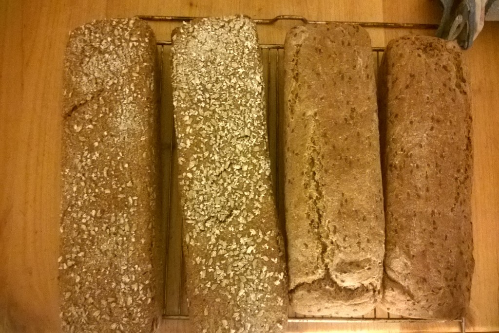

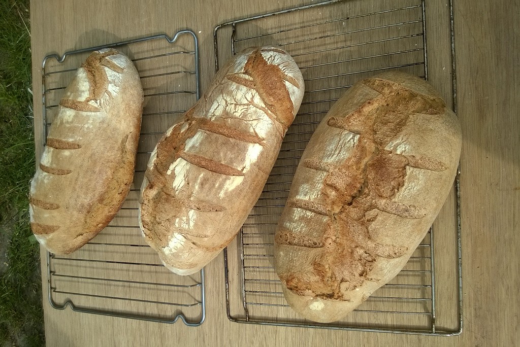

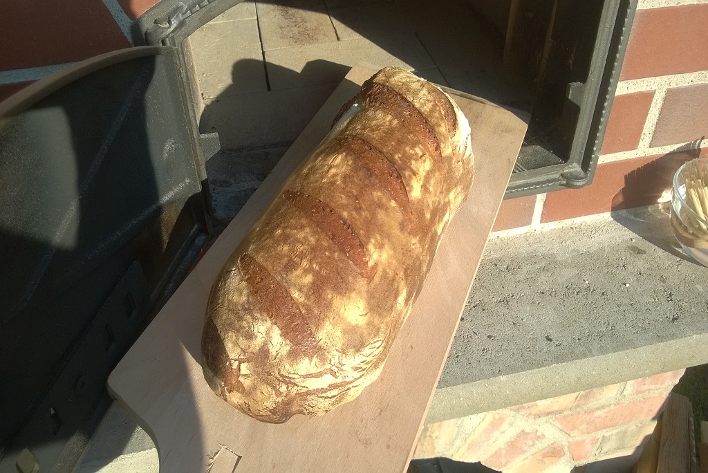

Zum Trost für die schwere Arbeit einige Tage später nochmal Brot und Pizza. Ersteres zwar wirklich lecker und gutpoorigem, elastischen Teig, aber wohl nicht perfekt genug für den Online-Backwettbewerb.
Der anschließende Auflauf und am nächsten Mittag (!) das Gulasch schon eher wettbewrbstauglich, wie ich finde.
Der Dachstuhl wächst bei gutem Wetter zügig und bekommt daher auch einige hübsche Details.
Zum besseren Wetterschutz - der Ofen musste leider gen Westen ausgerichtet werden - ziehe ich das Dach im First einen halben Meter weiter heraus. Für die Dacheindeckung bedeutet das: eher keine Ziegel oder Biberschwänze, eher Schiefer. Passt auch besser zur geplanten kupfernen Schornsteinumhüllung.

Die Beplankung mit 28mm Rauhspund (wegen des Schiefers, den mein Dachdecker verschrauben möchte), entstand knapp vor und kurz nach einem Backtag mit guten Freunden. Die Menüfolge war:
Nach dem Verkosten von dazu passendem Bier und Wein musste der letzte Schnitt noch folgen, bevor ich das Dach provisorisch mit DeltaMaxx abgenagelt habe - gerade rechtzeitig vor dem ersten Regen seit langem.

Nur bei den Broten musst du wohl die Unterhitze durch wiederholtes Aushudeln noch etwas senken. Die Unterseiten wären mir definitiv zu schwarz. Ansonsten hast du den Ofen ja schon prima im Griff.
