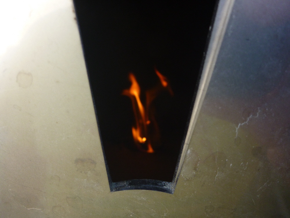

Re: Aus Alt mach Neu
hier nun die versprochenen Bilders vom Rest des inneren Ofens.
Die selbst gebaute Drosselklappe,nahezu zum Nulltarif :ok:
Es sieht von hier aus schon ganz nett nach einem SBO aus, :danke: eurer MITHILFE :respekt: :gut: :gut: :gut:
Das erste Feuerchen :applaus: :ok:
Das alte Thermometer...funzt noch :gut:
Ein Blick durch die Türlüftung
jetzt muß ich quasi nur noch weiter Anheizen,was bei der Hitze der letzten Tage nicht wirklich ein Spass bedeutete,sobald ich dann den Ofen bis auf 300° einmal hatte und er hat dann keine Risse, dann kann ich drum herum weiter machen....Bis da hin : Hoffen das die Hitze vorbei ist,kein großer Regen kommt,denn dann wird er ja wieder nass :weinen: :weinen: :weinen: und weiter Feuerchen machen...ab morgen dann wieder...
