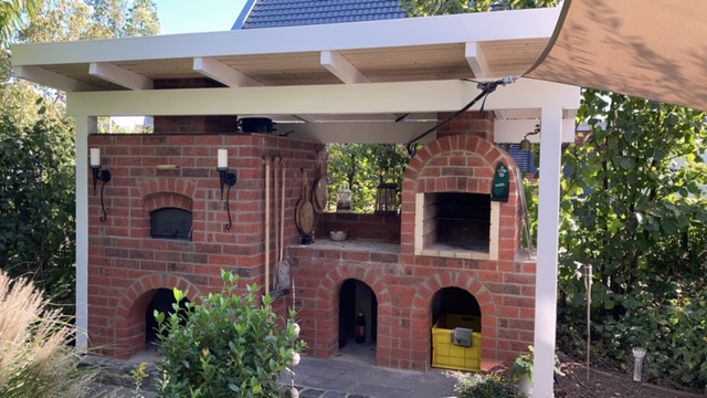

So, mein Werk ist vollbracht. Es fehlt nur noch ein bisschen Deko und die Fliesen. Sonst bin ich durch!!!
Re: Münsterländer Steinbackofen
Na denn herzlichen Glückwunsch, sieht klasse aus! :respekt:
