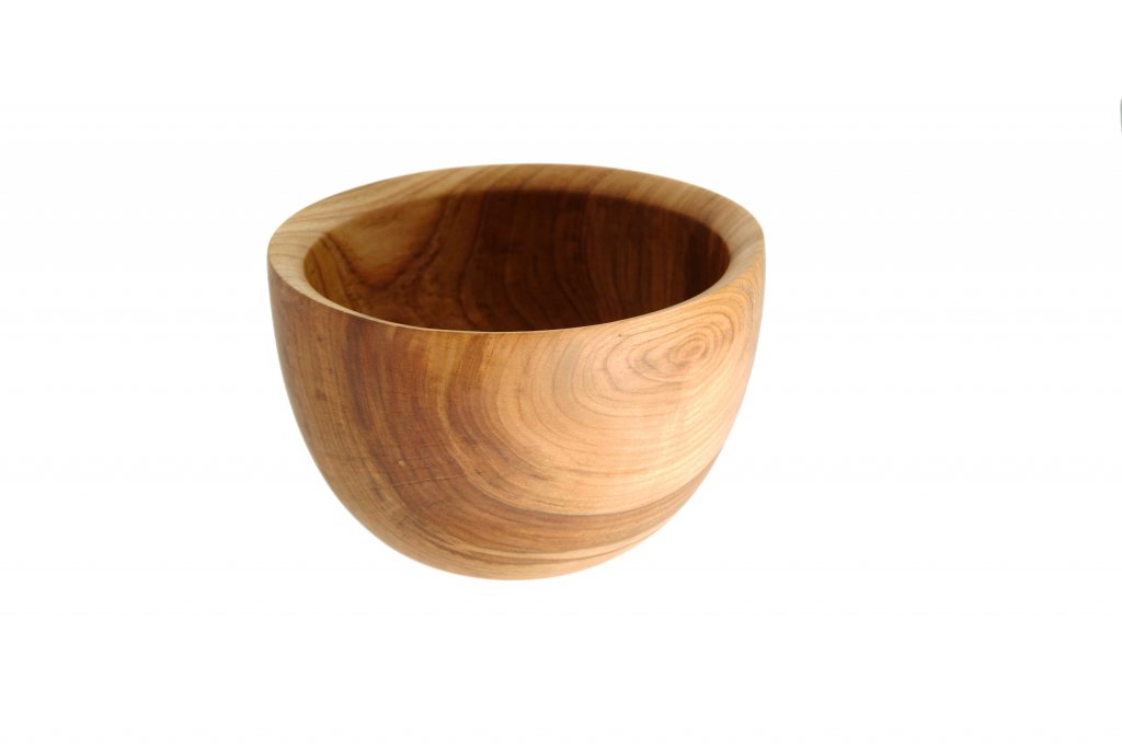

erste Schale
Hei Drechsler,
die erste Schale aus Eiche ist fertig. Vielleicht noch etwas Feinschliff.
Was kommt denn da drauf aufs Holz?
Wird das mit Öl eingeschmiert? oder was nimmt man da?
Olivenöl kann man ja wohl nicht nehmen, das wird ranzig....
Keine Ahnung, vielleicht kann mir jemand einen Tipp geben.
Dann kann ich auch Bilder präsentieren aber erst wenn es fertig ist.

DolmarTom
Re: Drechseln
Hallo Thomas,
also ich nehme immer das Rustin´s Danish Oil
http://drechslershop.de/oberflaechenbeh ... liter.html
Damit kommt die Maserung immer schön zur Geltung.
exe
Re: Drechseln
Ich nehme gerne Danish Oil oder eine eigene Ölmischung aus Leinöl und Orangenöl. Das Orangenöl sorgt für einen netten Duft und für ein schnelles Einziehen, da die Mischung dünner wird. Für Kinderspielzeug nehme ich reines Leinöl, da weiß ich was drin ist. Leinöl braucht halt etwas bis es trocknet, da es mit dem Sauerstoff in der Luft reagiert. Das kann schon mal vier Wochen dauern, bis so ein Stück "trocken" ist. Danish Oil gibt bei mehrmaligem Auftrag und abschließender Politur eine schöne seidig glänzende Oberfläche. Besondere Stück poliere ich unter Zugabe von Carnauberwachs. Wachsoberflächen sind aber meiner Meinung nach empfindlicher und eher für Dekoartikel geeignet. Die Merantischale ist zum Beispiel 3x mit Danish Oil behandelt und mit Carnauberwachs abschließend poliert worden.

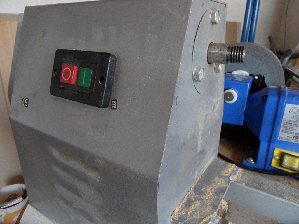

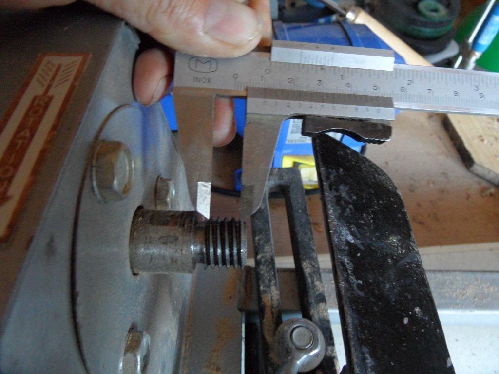

Hallo Drechsler,
wer kann mir sagen welches Spindelgewinde das ist?
Außendurchmesser ist ca. 17,8 mm 4 Gewindegänge auf 10 mm
Möchte ein Spannfutter mit M33 kaufen und benötige dann auch einen Adapter dazu.
Danke
Umberto

exe
Re: Drechseln
Ich vermute(!) das ist ein M20 x 1,5.
Kostengünstig ist der Adapter nicht...

Umberto
Re: Drechseln
Hallo exe,
danke für die Antwort.
ja, die Maschine sieht so aus, ich weiß, du hattest schon eimal geschrieben mit 1" x 9 TPI
aber 1" entspricht 25,4 mm und der von mir gemessene Außendurchmesser ist 17,8 mm
4 oder 5 Beiträge weiter unten im woodworker.de steht dann folgendes:
"die von Dir gezeigte Maschine gibt es für die Hälfte des Preises von Mannesmann, Güde, ... . Diese haben in etwa ein Spindelgewinde von M18. Ob die gezeigte Maschine ein 1 Zoll Spindelgewinde hat, würde ich vor dem Kauf erst einmal prüfen."
Die Frage bleibt offen: woher bekomme ich einen entsprechenden Adapter?
Umberto

Re: Drechseln
Hallo Drechsler,
ich habe es jetzt herausgefunden: das Gewinde ist ein M18 x 2,5
Habe zwei Adapter gefunden
für 58 Euro, ist mir zu teuer für meine Billigmaschine
http://www.killinger.de/shpSR.php?A=19&p1=619&p2=669
und einen für 16 Euro. Der macht aber die Spindel länger.
http://www.steinershopping.de/gude-adap ... ign=Idealo
taugt das Spannfutter etwas?
http://www.ebay.de/itm/Spannfutter-Back ... 587dc5adb5
Danke für eure Tips und Meinungen
Umberto

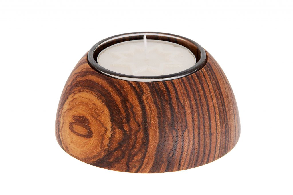

Seit den letzten Bildern hat sich einiges getan... hier einfach mal ein paar meiner letzten Stücke.
- Kerzenhalter für Maxi-Teelicht - Zebrano
- zebrano.jpg (82.98 KiB) 2233 mal betrachtet

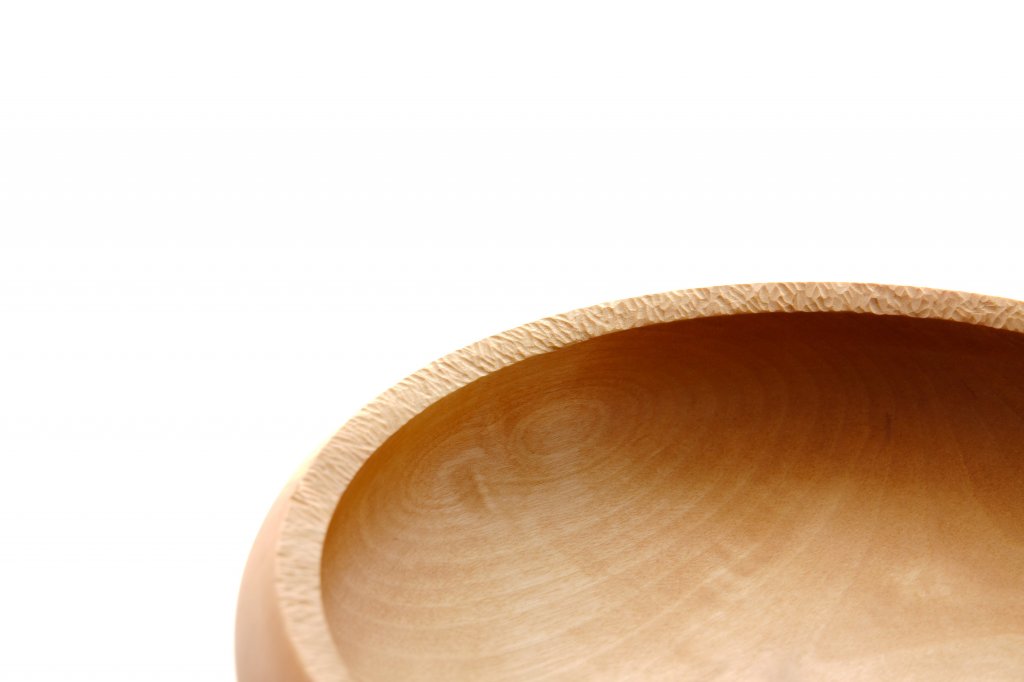

- Schale mit ca. 30 cm Durchmesser - Rand geschnitzt.
- birke-geschnitzt.jpg (44.99 KiB) 2233 mal betrachtet
