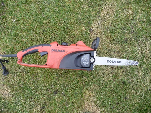

- Und hier jetzt DER GERÄT mit Stummelschiene
- Schnitzmaschine.jpg (124.89 KiB) 849 mal betrachtet

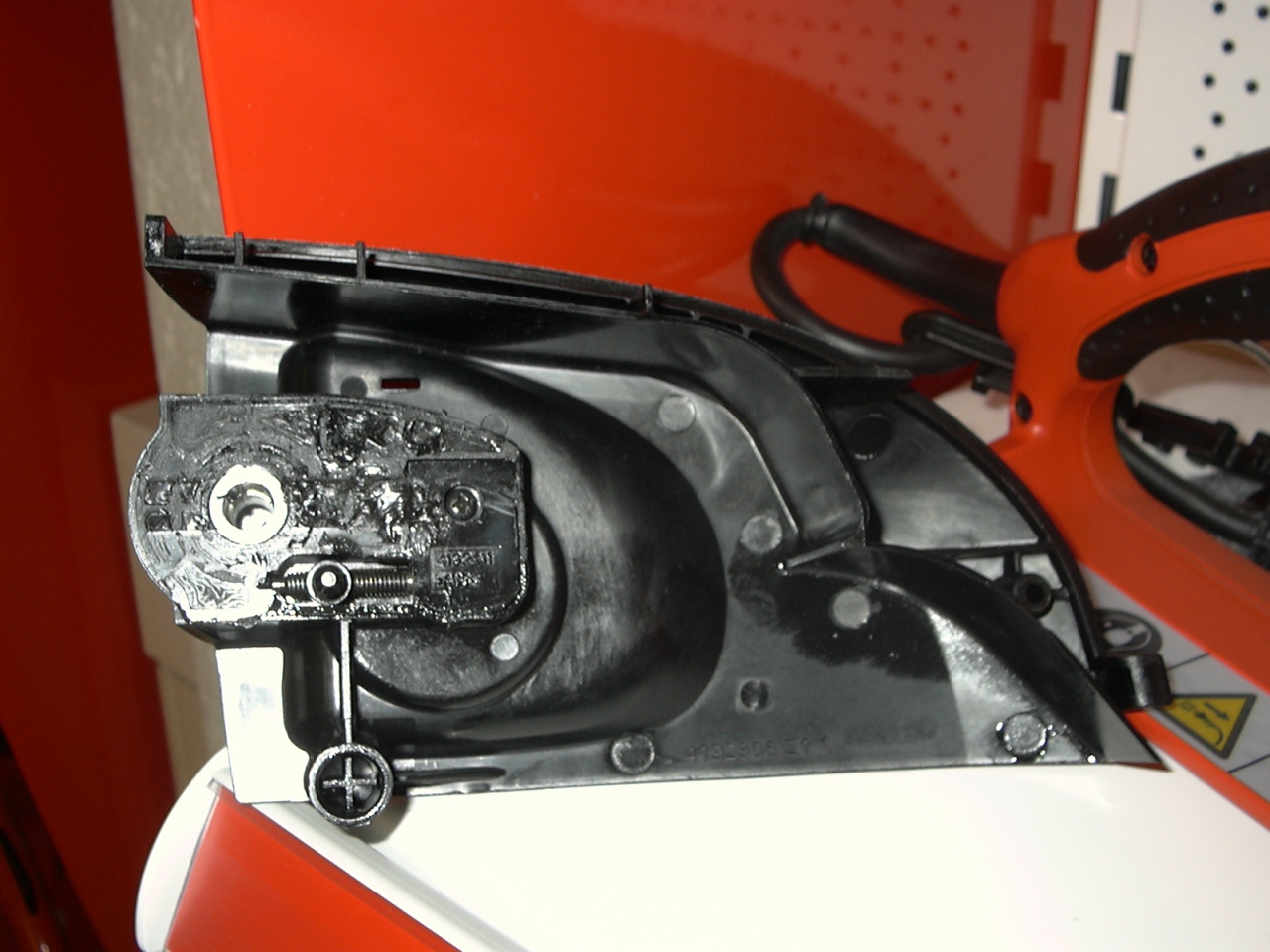

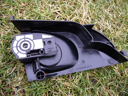

- Auffüllen der Vertiefungen mit weißem Silikon. Der schweizer Verkäufer von Schnitzmaschinen hatte mir eine Anleitung mit schwarzem Silikon geschickt, ich hoffe hier erkennt man es jetzt besser. Obwohl es später bestimmt nicht so schön aussieht.
- Modifikation.jpg (169.59 KiB) 849 mal betrachtet

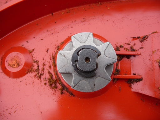

- Antriebsrad getauscht
- Antriebsrad.jpg (109.65 KiB) 849 mal betrachtet

für was soll das Silikon gut sein ? Warum wurde es dir empfohlen, das so zu machen ? Was für ne Kette hat den dein Schwert ?

"Bei dem Kettenraddeckel kleben Sie mit einem Silikonkleber die Löcher gemäss Bild im Anhang zu, damit das Kettenöl nicht am falschen Ort abfliesst."
Und dann natürlich das Bild mit schwarzem Silikon angefügt.

Das mit dem Silikon hör ich zum ersten mal . Ich hoffe nur das sie jetz Dir nicht zuviel Öl über die Spitze schmeissen tut.Kenne deine Maschine nicht und weiss deshalb auch nicht ob du das Öl über die Ölpumpe regulieren kannst.
