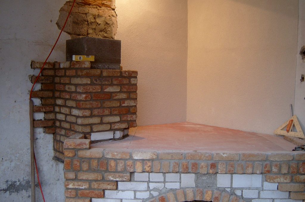

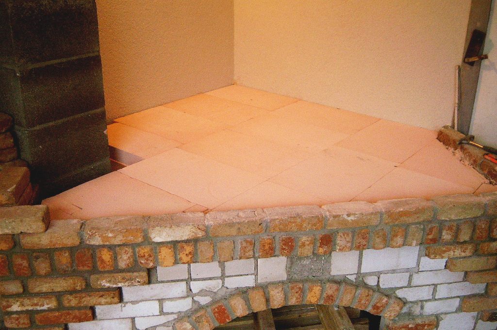

es geht weiter. Die 6cm starken Kalziumsilikatplatten sind verlegt.
Glück gehabt. Ein Geschenk von der “BESTEN“ Baudekorationsfirma aus meiner Heimatstadt.
Diese Platten wurden kostenlos zur Verfügung gestellt.
Hoffentlich bleiben wir Freunde, nicht dass ich die Platten später wieder ausbauen muss. :pfeifend:
Großen Dank an die 3 Brüder. :danke: :danke:
Haxen und selbstgebackenes Brot sind euch sicher.
Über die 6er Kalziumsilikatplatten lege ich nochmals 2cm starke sogenannte
Vandalismus- Kalziumsilikatplatten. Diese nenne ich einfach „extra druckfest“.
Weiter geht’s mit dem Schornstein.
Vor dem Verlegen der Kalziumsilikatplatten habe ich ein Stück Wand verputzt.
Grundiert mit Quarzgrund dann einen Scheibenputz 2mm.
Alle Vorarbeiten sind jetzt abgeschlossen.
Nun kann es endlich richtig los gehen.

saubere Arbeit , ganz besonders das Sichtmauerwerk , alles akkurat. Gefällt mir sehr, bei mir wurden die Fugen nicht so schön , dafür war jeder Stein bei mir anders . Ist der SBO in einem Raum oder im Freien?
Re: Innen und schräg im Eck
Verfasst: So 12. Okt 2014, 18:00
von Walter1801
Hochrheinbahner hat geschrieben:Hallo Walter ,
Hallo Gerd,
danke, ich freue mich wenn es dir und den anderen gefällt.
Der SBO steht innen. Der Raum ist ca. 5,50 x 3,50m groß und auf einer Seite ist eine Öffnung von ca. 4m.
Das mit den Fugen ist ganz einfach. Erdfeuchter Mörtel in die eine Hand und mit dem Daumen der anderen Hand den fehlenden Mörtel ein drücken.
Mit einem Stück Gartenschlauch (ca. 20cm lang) den Mörtel glatt ziehen und mit einem groben Handfeger abkehren.
Bitte nichts verschmieren. Ist etwas verschmiert warten bis der Mörtel getrocknet ist. Mit einem Stein Stein auf Stein reiben. (Nicht bei Klinkern). Fertig und schon sieht alles gut aus und :bier:

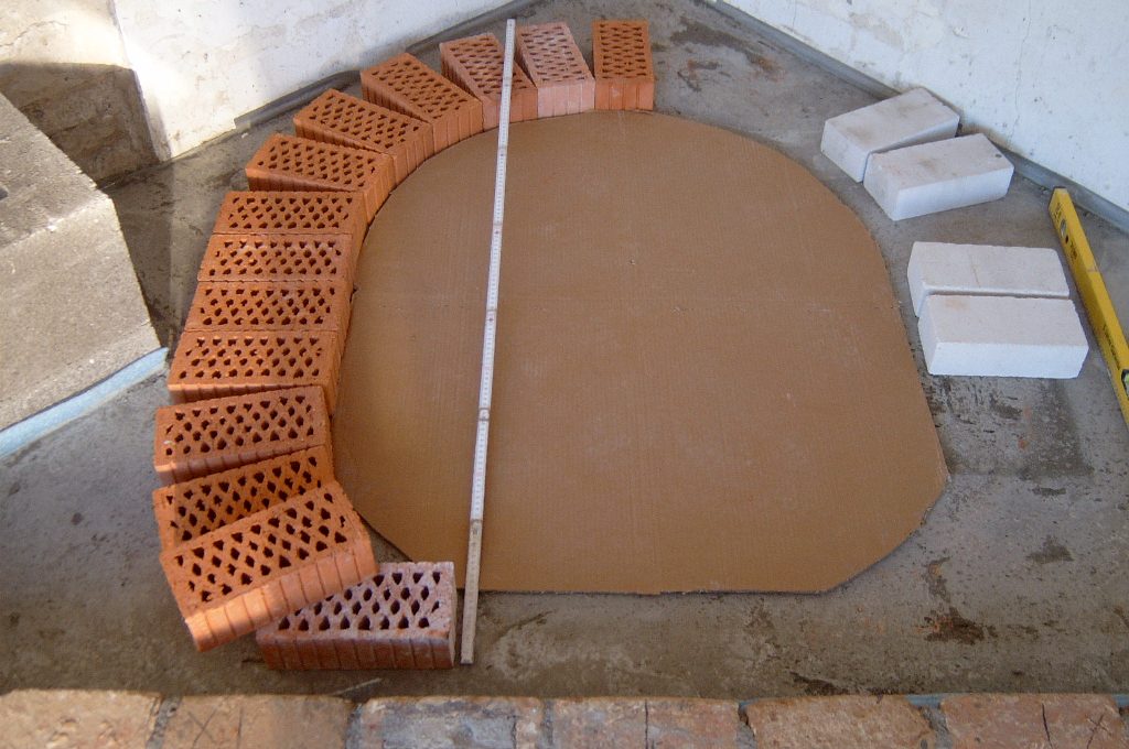

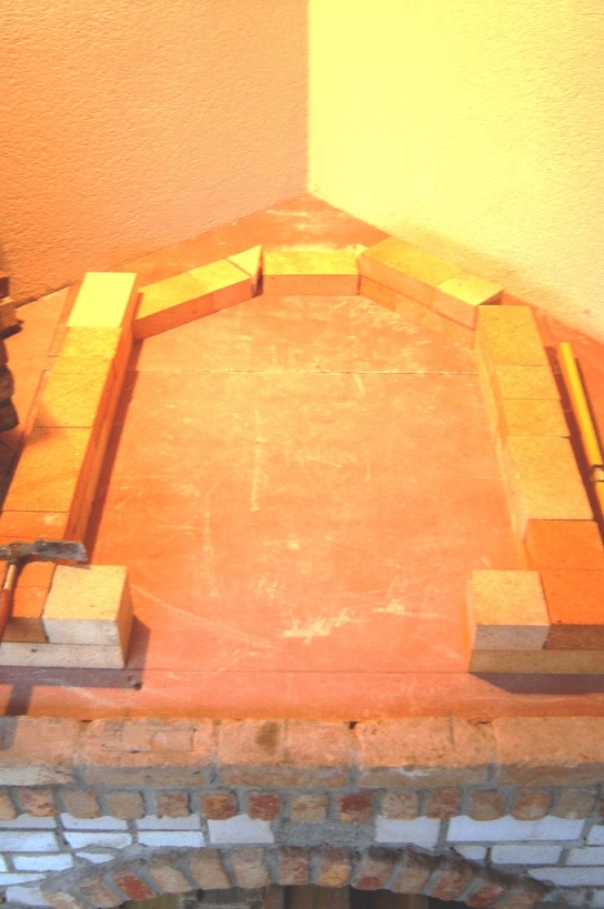

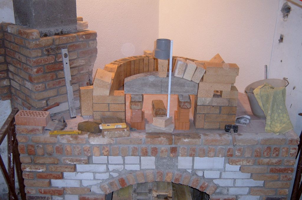

mittlerweile war ich auf der Suche nach Schamottsteinen. In Klingenberg a.M. bin ich fündig geworden. Dort gibt es alle Steinformate die man für einen Ofen benötigt. Rechtecksteine (Normalsteine) und ganz wichtig die Halbwölber.
(Das Runde muss über das Eckige, oder wie war der Spruch)?
Ja und auch den Herrn Schmitt, der mich ganz toll beraten hat. Genau so stellt man es sich vor. Kompetent, hilfsbereit und kundennah. Danke Herr Schmitt. :danke:

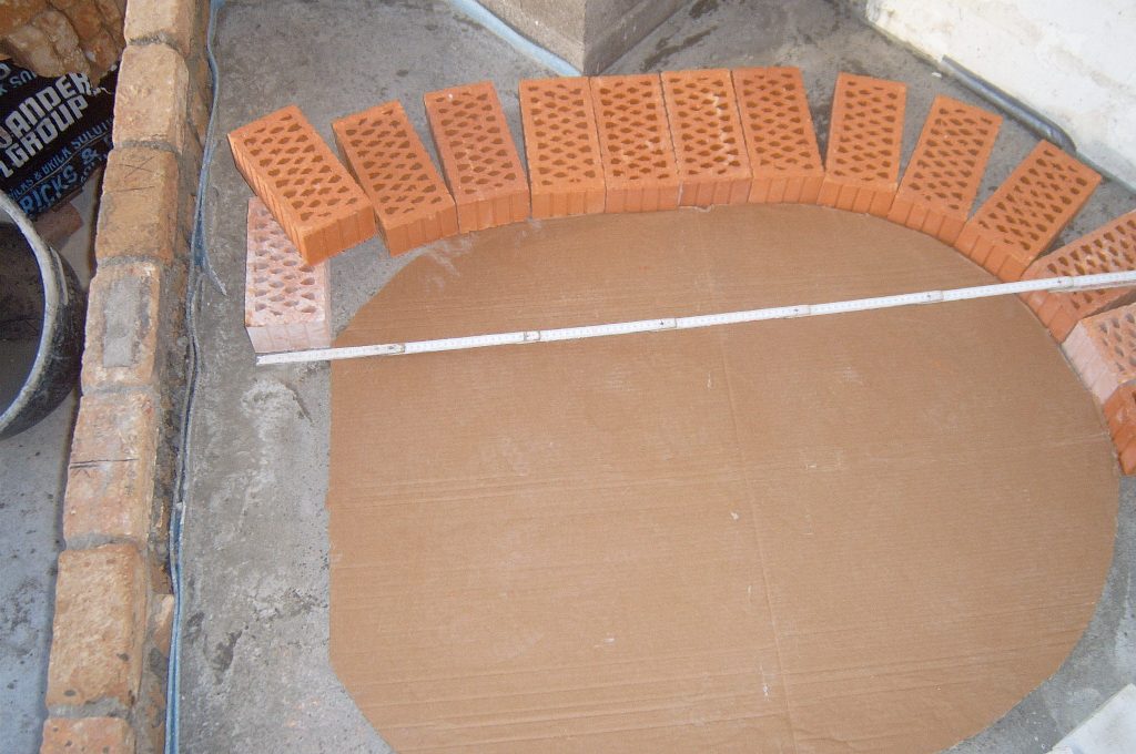

Dann wieder das alte Spiel. Immer wieder Steine neu auslegen.
Die Form oben ist auch nicht schlecht. Beim Pizza backen passt die Glut schön hinten rein.
Aber jetzt kommt man bester Freund und liebster Nachbar vorbei. Rund sagt er, hinten rund, das sieht gut aus.
Ich denke mir: Rund = viel Arbeit = viele Schamottsteine müssen geschnitten werden. Aber ich weiß, er hat einen guten Geschmack und er weiß am besten was ich will. :gut:

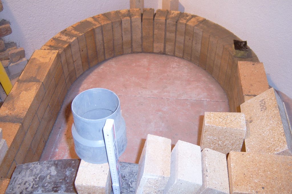

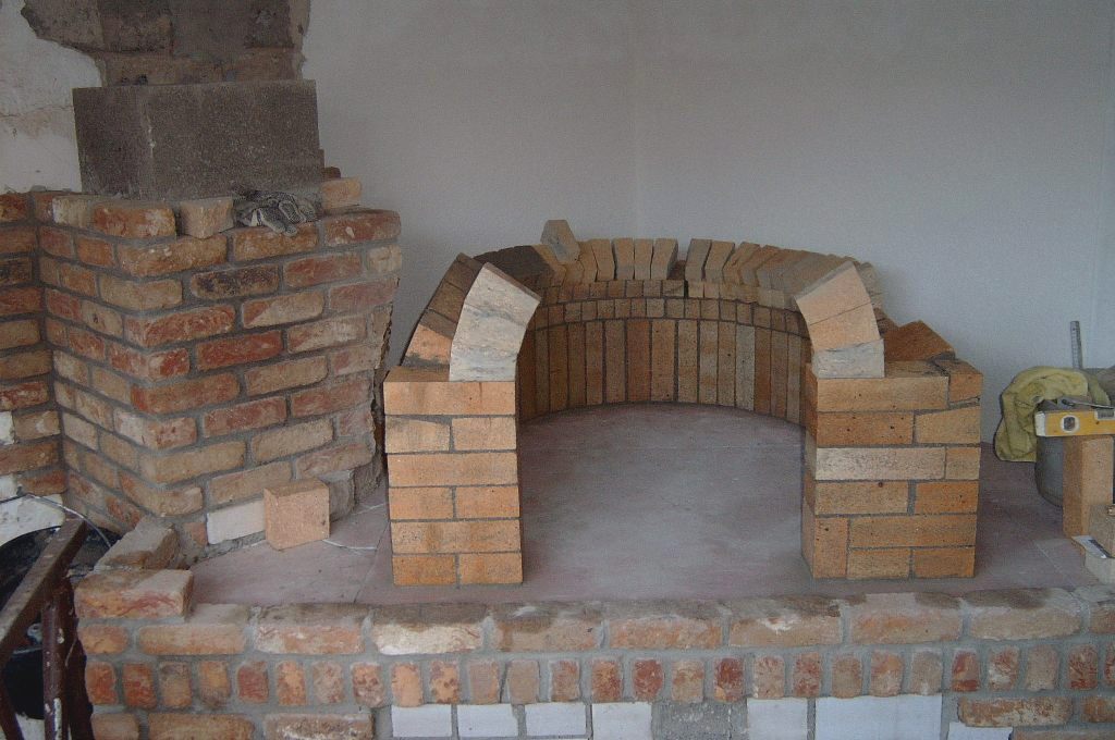

Steine wässern, Mörtel anrühren, der Anfang ist recht schnell gemauert.
Geplante Backofenhöhe ca. 50 cm.
Ich hab es gewusst, Schamottsteine schneiden…..ist eine schei….aufwendige Arbeit.
Die Schamottsteine leg ich einen halben Tag ins Wasser, jetzt geht es leichter.
Ich bin dann mal weg, Steine schneiden….

Wow, da baust du aber gewaltig Speichermasse auf. Das sind doch mindestens 15cm Wandstärke, oder täuscht das?
Wenn da mal die Temperatur zu hoch ist und der Teig in die Übergare geht - uiuiuiui. Dann heißt es viieeel hudeln.
Verfasst: So 12. Okt 2014, 20:14
Novum64 hat geschrieben:Das sind doch mindestens 15cm Wandstärke, oder täuscht das?
Ich schätze mal 12 cm (oder 11,5 cm). :frage:
