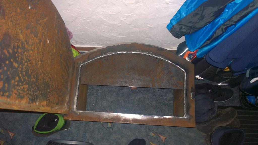

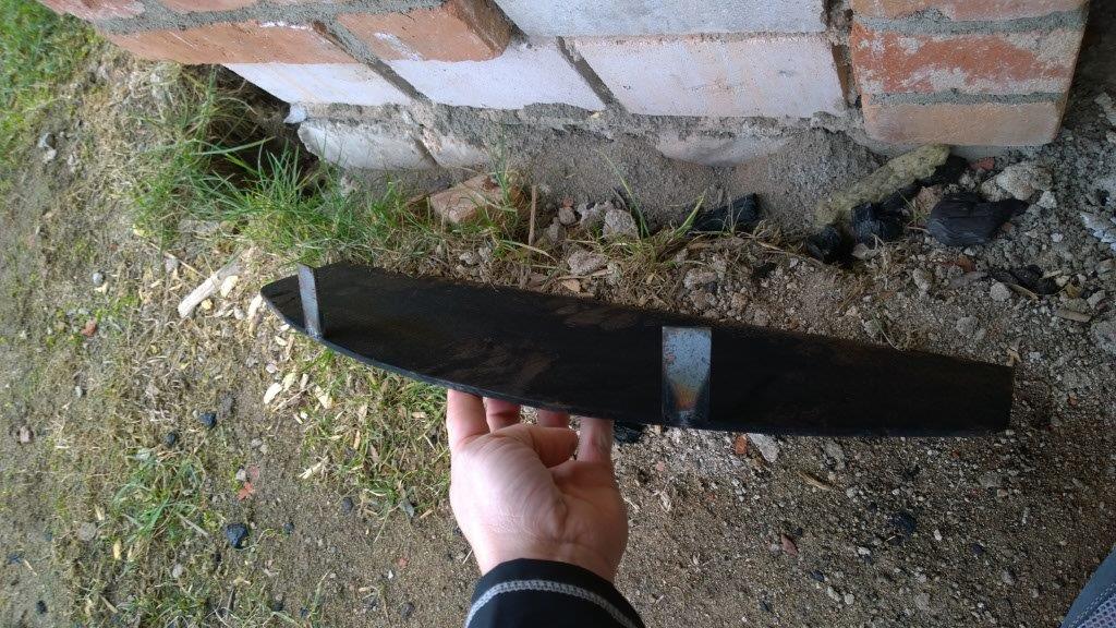

Jetzt hat mein Öfchen auch endlich eine Tür bekommen. :)
Das Blech oben kann man einfach nach vorne wegnehmen. Es dient nur als Wärmeschutzblech beim Pizzabacken und anschüren.

Hallo Daniel,
das obere Blech wegnehmen , kannst du mal das auf einem Bild zeigen , die Lösung finde ich nicht schlecht.

Hi,
hier mal vier Bilder. Letztendlich sind es zwei Laschen welche ins Türfutter reingeschweißt sind. Diese Idee kam uns beim Schweißen der Tür - Einfach aber effektiv :)
