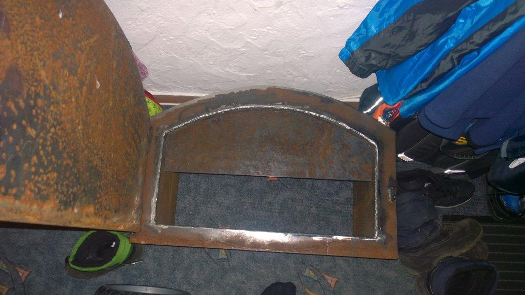

Jetzt hat mein Öfchen auch endlich eine Tür bekommen. :)
Das Blech oben kann man einfach nach vorne wegnehmen. Es dient nur als Wärmeschutzblech beim Pizzabacken und anschüren.

Hallo Daniel,
das obere Blech wegnehmen , kannst du mal das auf einem Bild zeigen , die Lösung finde ich nicht schlecht.

von Hasenbraten24
Hi,
hier mal vier Bilder. Letztendlich sind es zwei Laschen welche ins Türfutter reingeschweißt sind. Diese Idee kam uns beim Schweißen der Tür - Einfach aber effektiv :)
