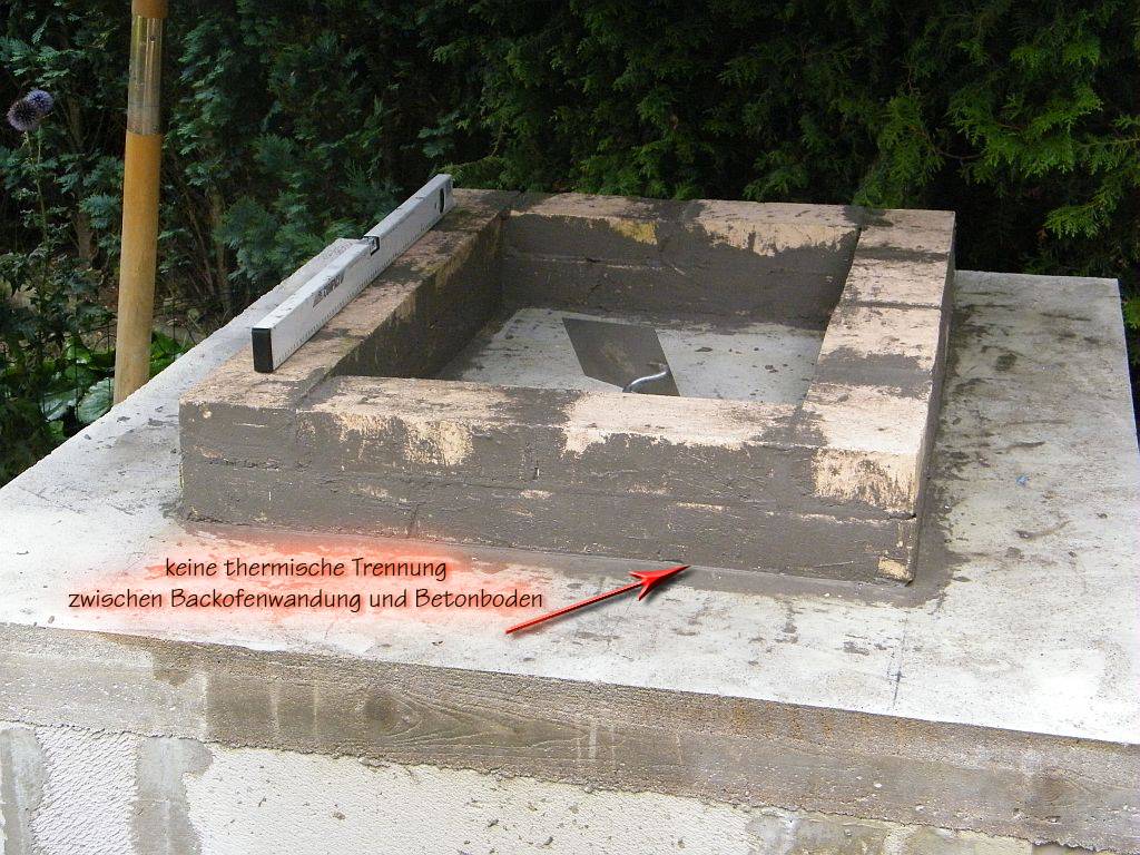

Was meinst Du?
Viele Grüße, Heiko
Backofenbau 049.jpg (177.01 KiB) 5961 mal betrachtet

Re: Leipziger Steinbackofen
Beitrag von Iceman »
Nein, diese Trennung hab ich nicht. Ich glaube auch kaum, dass sie nötig sein wird. Dort, wo es richtig heiß ist, also auf dem Backboden, hab ich ja die Trennung. Das sollte genügen.
Viele Grüße, Heiko
Die Schamottesteine leiten die Hitze aber bis zu dieser Stelle ab,
da hats dann noch locker 350 - 400 Grad.
Iceman
Beiträge: 1553
Wohnort: Bad Düben
Meinst Du? Dann ist es jetzt zu spät dafür :(...
Viele Grüße, Heiko
Naja, dem Beton wird schon nichts passieren.
Aber die Hitze leitet halt schneller ab und dadurch kühlt
dein Ofen schneller aus.
